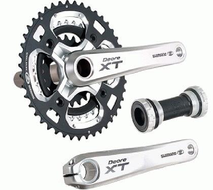

ну по суті каретка і шатуни - це один продукт... вал каретки (по аналогії з всякими "квадратними" каретками) в таких випадках приварений до шатунів, і по суті каретка є просто двома чашками з підшипниками... тому і називається інтегрована каретка...
вобщем ось картинки на них все зрозуміло:
http://cycle.shimano-eu.com/media/techd ... 621041.pdf
http://cycle.shimano-eu.com/media/techd ... 680226.pdf
всі оці сучасні Stylo, FireX, Deore, SLX, XT, XTR і ще купа всяких інших систем і інших виробників - це все з інтегрованими каретками...
сама каретка виглядає отак:

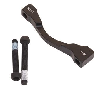

Подскажите пожалуста.
Хочу использовать Тормоза Shimano SLX c Ротором Avid G2 185мм,
крепление в вилке PostMaunt, стандартный Адаптор Avid 185мм не подходит.
Подскажите стандарт и фирму производитель если такие есть.
Заранее благодарен.
Что тут имеется в виду под "стандартный не подходит"?
Вот такой не подходит?

Повідомлення Niko » 19.12.09 22:11
Да с одними болтами он идет немного в перекос.
Разве это нормально?
А сделай фото, что там идет в перекос...

Повідомлення Nitro » 21.12.09 11:44
Может вверх ногами ставите?
Если правильно помню то стрелочкой вверх надо ставить. Ну он, собственно, по-другому и не поставится :)
