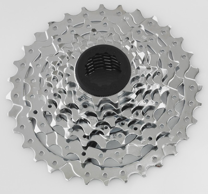

Спустя 1.5К пробега (город) вдруг замечено, что на кассете (SRAM PG-950) явно проступают характерные следы износа (см. картинку ниже).
Собственно, насколько это приемлемо в рамках указанного пробега? О чем стоит позаботиться в данный момент — сменить цепь, смазку, характер вкручивания в сторону более низких передач/усилий?
У вас кассета собрана не правильно! :grin:
По крайней мере 3 звезды перевернуты, 5-6-7 точно.
Вот как она должна выглядеть:

Повідомлення Toutacoup » 12.10.11 15:38
Шоке. :shock: А если серьезно, имеются ли на звездах маркеры «правильной» стороны, чтобы это можно было проверить полагаясь на них, а не на спорный внешний вид? До этого кассету, разумеется, никто не собирал — куплено в стоке и езжено как было.
цифры кол-ва зубов с внешней стороны набиты

Повідомлення Toutacoup » 12.10.11 18:23
Тю, ну так вот они-то как раз все наружу. И вообще, по характеру формы/направления зубцов и бокового рельефа все звезды идентичны. Выводы vovkastallion'а мне кажутся, мягко говоря, поспешными.
