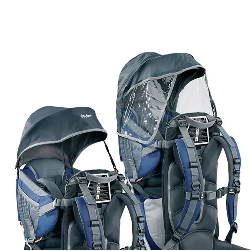

Sveta
Посмотрите защиту от солнца и додждя у переноски Deuter. Крепление сзади - прорезиненые "штыри" вставляются в резиновые трубки, вшитые в спинку переноски. Крепление спереди - навесной козырек пристегивается на пластиковых карабинчиках.
Deuter Sun Roof and Rain Cover.jpeg (47.44Кіб)Переглянуто 3774 разів
Зайдите в магазины снаряжения и посмотрите принцип крепления.
Re: Накидка от солнца для детского велокресла
Додано: 5.5.12 10:25
Айс
Спасибо за идею.
Это Deuter Kid Comfort II, пользовался таким только 3-го поколения, так там кавер интегрирован в подголовник.
Поищу 2й в продаже, посмотрю что там к чему.
