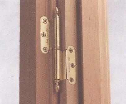

Героям слава! Эта?
Петля Legnoform.jpg (24.9Кіб)Переглянуто 5833 разів

Glam
2nikon - да, эта

По-прежнему ищу решение. Да, у меня плоскость наличника вровень с плоскостью полотна. Да, нужна выносная ось. Именно по-этому я и написал в начальном посте, что ищу что-то похожее на петли Легноформ. Пока не могу найти...

А можешь выложить какую-то картинку петель Легноформ? Или хотя бы чертежик от руки? Хочу представить те петли, на которые ссылаешься.

Фото петель Легноформ, на которые я смотрю - пятью постами выше, в посте Никона. Наличник одной ширины, никаких рельефов.

Bechetti Bal ответили, что их петли (см. рисунок) не обеспечат открывание на 180 градусов для полотна с четвертью (как на рисунке).
Даже не знаю... По моему они похожи на те что у Legnoform. Но тогда и те Legnoform не могут обеспечить такое открывание.
В общем пока такая инфа.
