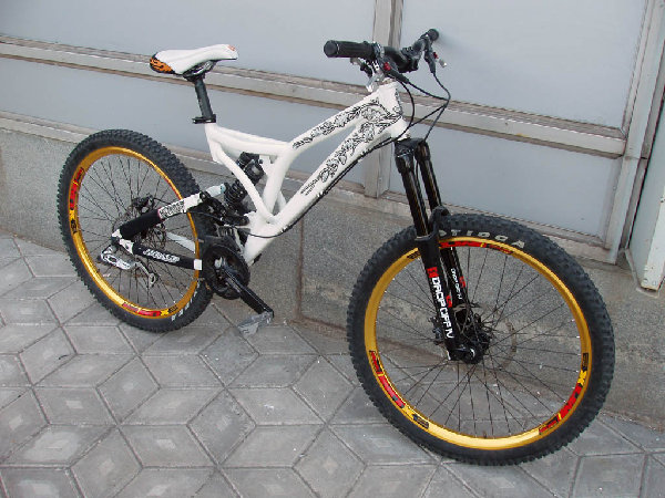

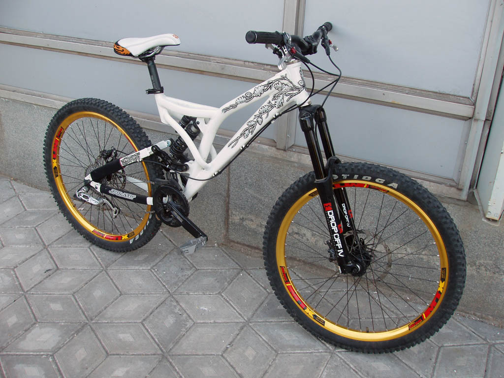

Лайт-ДХ/ФР канадский песец
Рама: Norco Six 2`06 ростовка М
Аморт: Fox DHX-3
Вилка: Drop Off 4`06 150mm
Система - Truvativ Ruktion + каретка Howidzer XR
Касета - SRAM PG-950 11-32
Задний переключатель - SRAM X-7
Манетка - SRAM X-7
Подседелка - Truvativ XR
Седло - FireEye Backfire
Вынос - Truvativ Holzfeller
Руль - Truvativ Holzfeller
Грипсы - Race Face Diablous Lock-On Grips
Успокоитель - Truvativ Boxguide Team
Переднее колесо:
Тормоз - Avid Juicy 7 `203mm
Обод - SunRims MTX
Втулка - Novatec на 2х промах
Резина - Tioga Factory DH 2.3
Заднее колесо:
Тормоз - Avid Juicy 7`185mm
Обод - SunRims MTX
Втулка - Formula

Красив байк, только вот вместо каретки ХР надо было брать тим, а то на ХР оч часто жалуются.

Перед тем как покупать, смотрел описания на Team и XR, кроме почти двукратной разницы в цене ничего существенного не увидел. Может плохо смотрел? :?
Пол года уже отбегала эта каретка + система, проблем никаких абсолютно, разве что пару раз приходилось шатуны подтягивать после особо активных покатушек, но то таке... :anti:

С кареткой все норма,не слушай его,шатуны могут "поплыть", а каретка нормальная! :)

Красивый байк. Есть планы по апгрейду?

Да хотелось бы вилку поменять на что-то с 180мм хода. Вот только говорят что с марзочами и РШ в 2008 году очень много проблем, а прошлых годов моделей новых не нахожу. Так что пока апгрейды наверно откладываються... :V:

Объясни пожалуйста,а зачем на подобном байке вилка со 180 хода, при наличии сзади 165?
ЗЫ: про проблемы Марзо 08 слышал и немало, про Ршокс-нет!

зачем на сиксе 180мм...потому что хочеться иметь запас хода, как защиту от корявых приземлений, и больше комфорта при прохождении всякого рода колбасни, после пары спусков в Крыму рукам мягко говоря не очень комфортно было.
Кроме того, Бен Бойко в прошлом году кренкворкс выиграл на норко сикс + марзочи 66 ;)
некомфортно было потому,что у тебя дроп-офф,будь она хоть 200. Это деревянная вилка по определению!
А Берреклот пользовал Тревис на 150 а потом фокс 36 на 160. И что?
Могу спорить, что Бойковская 66 имела ход 150-160 ,не более!

вилку однозначно міняти.
Рок Шокс в 2008 році ніяких проблем не виявляв.Бери Домейн 318 (якшо з недорогих) і буде тобі щастя.

Вилку, систему, каретку и успок - в топь...
З.Ы. Красивый получился

почему? вполне достойные. хотя домейн конечно был бы лучше. а на счет успока - давайте так скажем - это самый лучший успок на данный момент который существует в мире. и попробуйте опровергните.

ну я б сказав сама краща покупка.А шо кому краще це вже кожен гаманцем голосує:)

Красавчег!!! ток покрась педали в белый..

на счет вилки - и так знаю :) это наверно единственное что категорически сейчас не устраивает в веле...то что ruktion тяжелая и якобы "пластелин" тоже в курсе, но пока проблем с шатунами не было. начнуться глюки - поставлю хольц скорее всего.
чем успок плох? работает на ура. нижний ролик на промах. никаких проблем.
А что скажете по поводу 55й серии марзочи? 160мм хода, и вроде как вычитал что работают не хуже чем 66. Кот-нибудь щупал их в работе?

2 Автор.Не вижу логики последовательности размышлений. Тебе же на 180 надо,а 55 бывает макс. на 165,причем тут уже два человека тебе сказали,что у Ршокс нет проблем,у Марзо есть и это факт.Хочешь рискнуть-ну рискни!
сами же несколько постов назад отговаривали от 180 ;)
логика следующая - то что с 66 и 888 у мурзов в этом году проблемы - знаю 100%, потому остаеться либо РШ, либо МЗ, но что-то с ходом чуть меньше - а это 55. Рисковать не хочу, и так как про 55 серию не слышал у нас ничего, никто на них не катал, потому и спросил, но если и с ними проблемы, то тогда действительно альтернативы РШ нет.

Бери Домейн.Мурз 55 теж має деякі проблеми.

2_Dark_ от 180 я не отговаривал,а спрашивал зачем.
По поводу выбора вилки,ты бы хоть бюджет озвучил,но думаю если ты хотел брать 55,а теперь будешь думать про Рш то и так все понятно.Обрати внимание на Лирик,ну и тот же Домейн.Не стоит забывать что еще есть Маниту,у них вилки для Фр очень хорошие.

пасиб, значит остаеться РШ...чето марзочи не радует вобще в этом году :(
Маниту у нас никто не обслуживает в городе, и гарантию не дает, к сожалению

Мне нравиться весь. Мало хода даёт чёткости управления. Подвес - это не обязательно дропы по 20 метров.

Парни хорош флудить. Тут тема про Сикс, а не про то, кто из вас на каких вилках гонял ;).
Если выбирать вилку для этого байка, то я бы посоветовал Лирик или Фокс 36. Обе вилки очень хороший вариант.
Кроме того хочу заметить, что Дропофф 4 не такая уже и плохая вилка. Мне например её работа понравилась. Естественно, что Лирик и 36 намного круче, но и цена у них совершенно другая. Жаль у новых мурзов проблемы в этом году. Так бы сюда подошёл белый 55. Она сюда прямо просится.
Ещё совет автору: не стоит ставить на этот байк вилку со 180 мм хода. 160 мм хватит с головой.

По теме :Байк лялечка,меняй систему и вилку на "выше уровнем" :)
