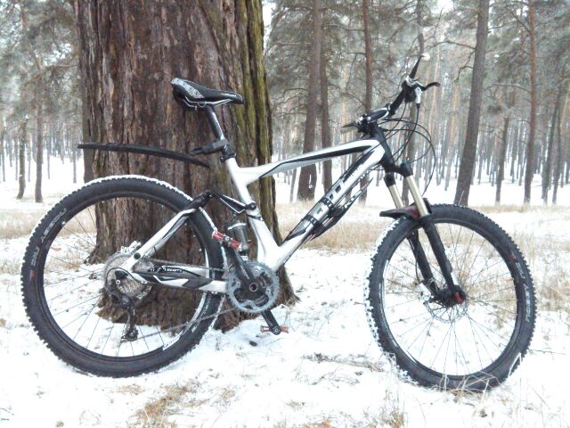

за 3 года сменил 11 велов от прогулояных то карбоподвесов
12ый стало трейлова скотина, спуски, коряги, леса это то что надо да и удалось его получить в результате обмена с хартейла, сосиска это круть
рама Genius Alloy 6061 Custom Butted hydroformed monocoque tubes with replaceable hanger / sealed aircraft bearings / 150mm rear travel
Размеры рамы
Вилка Rock Shox Sector RL Solo Air Air spring & reb. Adj./ lockout Alloy steerer / 150mm travel
Задний
амортизатор Scott Equalizer 2 3 Modus / Lockout-Traction-Full travel sag indicator / dual reb. Adj.
Управление
подвеской Scott Twinloc Remote Lever / front & rear lockout activate by one lever Travel adjust: Lockout - 95 - 150mm
Рулевая Ritchey Comp Plus 1 1/8" semi integrated 44/50mm
Трансмиссия (привод)
Количество
передач 27
Манетки Shimano Deore SL-M590 Rapidfire plus / 2 way release w/gear indicator
Передний
переключатель Shimano SLX FD-M660E-Type direct mount
Задний
переключатель Shimano SLX RD-M660 SGS Shadow
Система Shimano Deore FC-M590 2-piece Design 36x22 T + рокринг Truvative+успок Blackspire
Каретка Shimano Cartridge / shell 73mm&E DM
Кассета Shimano CS HG-50 -9 11-34 T
Цепь Shimano CN-HG53
Тормоза
Тормоза Avid Elixir 3 185/F and 185/R mm Rotor
Тормозные
ручки Avid Elixir 3
Колеса
Втулки Scott Disc Comp IT
Shimano FH-M525 Disc IT
Обода Alex XC-55 Disc 32H 32H / Eyelets / Black
Спицы DT Swiss Champion Black 1.8mm
Покрышки Schwalbe Nobby Nic / Scott Custom 26 x 2.35 / 67 EPI Kevlar Bead Performance Serie
Другое оборудование
Педали Shimano PD-M505 Clipless pedal
Руль
Scott Pilot 22 Comp / 6061 Alloy 22mm rise / OS / 660mm
Truvativ Hussefelt , диаметр 31,8, ширина 700 мм
Truvativ holzfeller 730 mm
Вынос
Scott MC pro 4 bolt Clamp / OS 1-1/8" / 6° angle
Truvativ Holzfeller 60мм. 1.8, 31.8 Red
Truvativ Hussefelt 40мм. 1.8, 31.8
Подседельный
штырь
Scott RC 03-60 / 34.9mm
Crank brother joplin 4 100 mm
Седло
Scott Genius
Selle Italia Х1
Specialized

Шо, опять?
Такое крыло сзади на трейловом веле, в аккурат защищает диван на подседеле :mosking:

Черговий ШИК!
Особливо якість фото і крило :bad: .
44-та зірка - річ першої необхідності.
Соромлюся запитати у ТС, який накат за сезон?

Як власник у минулому Genius MC 30 2006 (90-125мм) згадую, що в Україні сервісне обслугогування ексклюзивного аморту на розтягнення (нічим замінити не можна) засмучує, оскільки сервіс відсутній - офіційний дилер возить за кородон аморти для ремонту, це дуже довго і небезкоштовно.
І обережніше з кріпленням тросика на аморт, там все досить "ніжне", налаштування іноді збиваютьмя і треба регулювати, тому можеш зірвати різьбу перед наступним перепродажем б/в невідомого походження.
Ой, ну не прискіпуйся до людини :p Головне, шо не біля дивану зафоткав скотину)

Как-то из трейловой концепции выбивается трипл спереди. Дабл или вобще сингл будет более практичным. Если сингл - то сзади может будет хорошо поставит 11-36 или пошире.
И задний преклюк шадоу плас со средней лапкой тоже было бы хорошо, только не помню совместимы ли у шиманы 9 и 10 ск переклюки.
Ну и канешно же нехватает дроппера :)

дякую за поради в майбутньму перейду на дабл, дійсно три зірки там не потрібно а 44 це фейк, по задньому крилу міркую як захистити амлрт від багнюки, може поставлю болотник, на рахунок обслуговування їх ремонтують у спортстайлі бпс, але поки що все гуд, проїхав ще не багато в основном ліси , бем для екстриму , швидкостей тут не буде, проте задоволення від керування є, хід 150 гуд., головне бем не вбитий як попередні, брав у першого власника з пробігом до 50 км, далі в планах змінити вілсет на хоуп 2 та зтр флоу, та поставити дабл хт шимано хт по колу та змінити вилку на фокс талас 120-150, гальма авід 9 трейл

Я бы посоветовал сразу снять большую звезду и поцепить на ее место рокринг. Ну или даже купить звезду на 30-32 narrow-wide. Патаму шо пака да нового дабла дело дайдет, то нога будет в шрамах от звезды а сама звезда будет покоцана о камни. А там может и дабл покупать не прийдеится :)

Он ужасен

дайте пораду, який рокрінг краще брати, проїхав сьогодні по лісам остаточно зрозумів, що 44 на викідос

С чего бы, они были совместимы :)
Если остьться на Девятирике, то можно поставить указанный Shadow + (Существующий только для 10-11 скоростей) и манетку Sram 9 Speed.
Ту GT2000, велик ничё так, только отпилить щитки и "Диван" . Имху

Ну, к примеру, переклюки 8 и 9 у шиманы вполне себе совместимы в обе стороны, даже не смотря на чуть более широкую цепи на 8 ск. про 10 - не помню, где-то мелькало. Сам не эксперементировал. Может и несоместимы.
Шо, прям вот ТАК? :)
Я бы не заморачивался, ставил бы то что легкодоступно. Абы цепь не слетала.

вирішив поки що не міняти зірку, коли буду міняти трансмісію , тоді перейду на дабл 34 на 22, та поставлю пекельню 12-36.

А вел спецом фотографировался с полностью выдвинутым подседельником? Ну, что-бы страху нагнать? :)
А то я смотрю он на рызных фото по-разному задвинут.

Я так езжу, рост 189см
