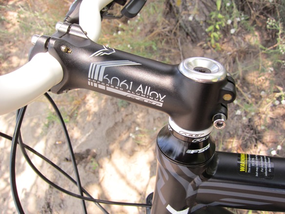

genchik108
до и после
ну ещё чуток моего счастья
