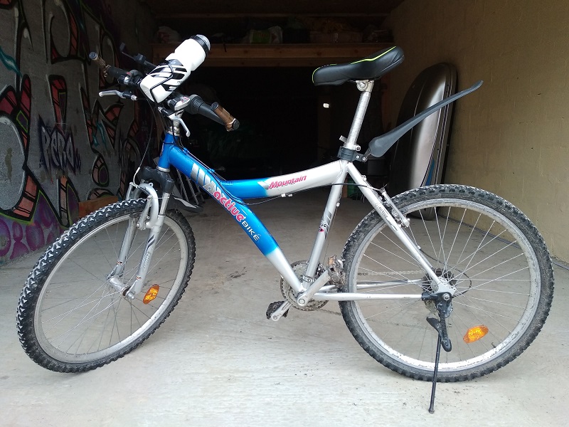

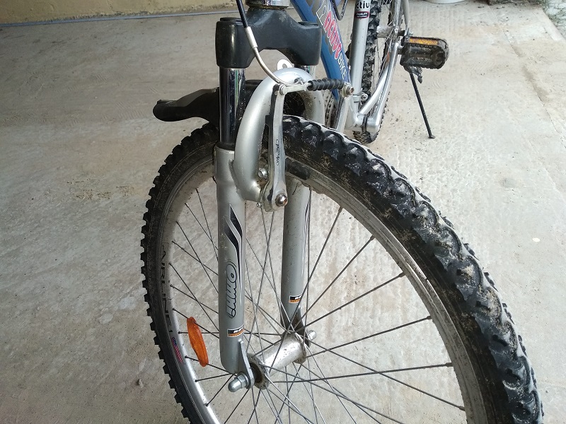

Доброго времени суток. Недавно приобрел такой вот велосипед. Очень б/у. Больше для того, чтобы с детьми кататься. Но после нескольких дальних прогулок как-то "присел". Короче, перед работой стал выкатывать по 9-10 км. В выходные 20-30. Все по лесу-горки, песок, дождь, грязь и т.д. Стиль езды активный. Это велик и без меня был ушатан, но пока с задачами справляется. Ну, и чтобы не сломаться (внезапно) в 10 км от дома я решил сделать апгрейд. Мне нравится эта рама и устраивает руль и сиденье. Не устраивает трансмиссия (3-7) и тормоза. Колеса пока не трогаем. Возможно ли это проделать? Я не знаю какие нужны вводные, поэтому говорите, я буду фотографировать. И еще, никакой инфы по этому велику я нигде не нашел (ни размеров, ни годы выпуска).

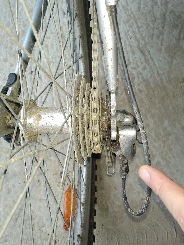

Трансмиссия, смазанная грязью (см. фото выше) устроит не только лишь всех.
Предлагаю начать с чистки, затем смазка и регулировка.

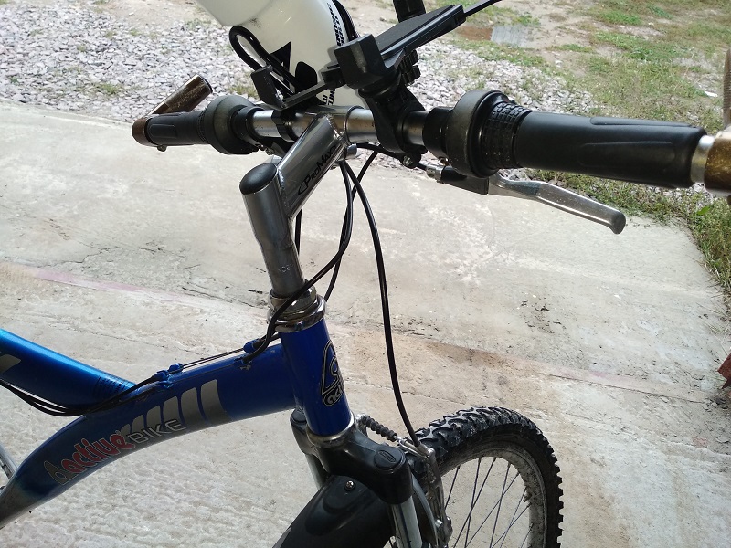

Место закрепления фляги :good:

Вот по фото сразу видно что руль с сидением устраивают 8)

Согласен, грязный велик-это моветон. Вчера утром катался 2 часа под дождем. Сверху вытер, а внутри пока нечем. Нэма приборов). Для фляги другого места нет. Штатные не сделаны, а сверлить не хочу. И мне так нравится, когда она перед глазами, то пить меньше хочется.
Про тормоза:
этот тип тормозов меня полностью устраивает, если кататься в относительно в сухую погоду по равнине. Останавливают они быстро. Но при скоростном спуске с горы по корням и в дождь не все так хорошо. Нужно выбирать-то ли руль держать крепко двумя руками, то ли тормоза выжимать до отказа. Одновременно и лететь и управлять и подтормаживать не получается. Может это нормально, мне сравнить не с чем. На ютубе видел как гидравликой управляют одним пальцем. И для установки диска на переднее колесо, насколько я уже понял, нужна другая вилка?
Про трансмиссию:

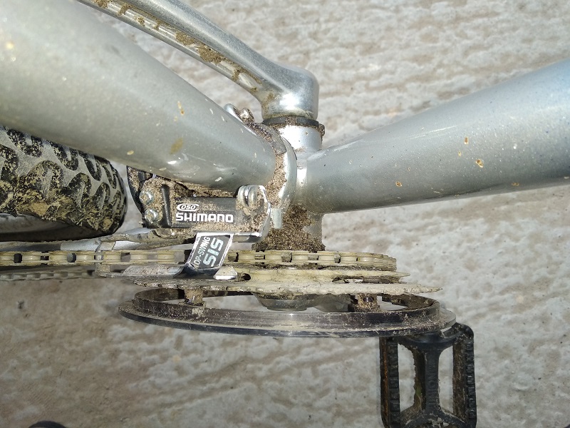

Есть механические повреждения. А именно-немного погнута большая передняя звезда и из-за этого цепь иногда сложно накинуть. И эти шифтеры никуда не годятся. Мокрыми руками бывает тяжело провернуть (это про погнутую звезду). Задняя шестая сработана и иногда под нагрузкой проскакивает.

Я просто хочу поменять изношенные детали на новые. Танцы со сваркой мне не нужны, это точно. Диски отпадают, это понятно. Меняю тормозные колодки. Подтягиваю или меняю тросы. Какая система звезд сюда станет? Я высмотрел ту, что по-лучше, если не подходит-посоветуйте что сюда станет и какие размеры нужно снять перед покупкой.

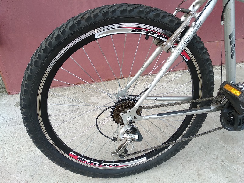

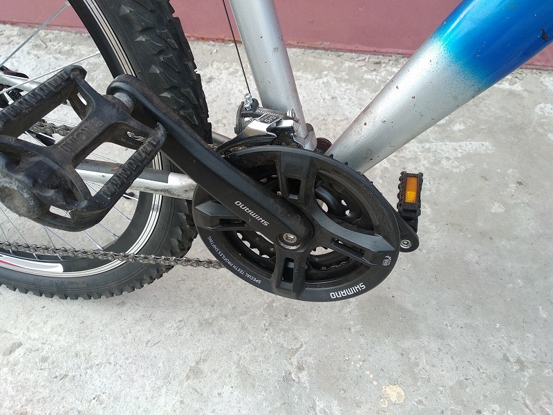

Модернизация состоялась. Точнее, не модернизация, а как посоветовали люди здесь - заменил старое на такое же новое без особых улучшений: шатуны Shimano (525 грн), трещотку (290 грн) и заднее колесо (430 грн). Ранее купил новую резину и камеры. Все делал сам. Каретка осталась старая, т.к. наружные гайка-фланец из полиамида или что-то в этом роде. При попытке открутить чем попало-раскололась со стороны звезд. С другой стороны решил не трогать. заложил литол и одел шатуны. Колеса: сначала заменил оси. В переднем все стало лучше (можно было просто смазать), в заднем шарики под трещеткой смазать не смог, т.к. не смог открутить саму трещетку. Танцевали с этим съемником 3 часа. Грели, поливали вэдэхой, зажимали съемник в тиски и крутили колесо...не помогло. Купил другое колесо на нормальных подшипниках. Заложил литол, одел трещетку и колесо. Цепь решил не менять. Все стало гораздо лучше. А так же докупил вело аптечку, подсидельную сумку и мультитул. Сумка увеличивается в объеме. Нравится, короче). Хочу поблагодарить всех тех, кто помог разобраться в проблеме. Спасибо, друзья. Теперь я немного разбираюсь и сам.
