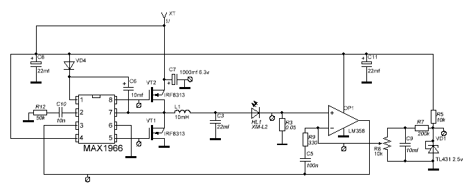

Похвастаюсь тем что теперь собираю на заказ, в последнее время собрал таких 4шт.
Характеристики:
Питание: Li-Pol 3.7В
Мощность фары: 0.2-10Ватт (кнопочная регулировка тока на светодиоде)
Светодиод: XM-L2
Драйвер: Основа MAX1966+IRF8313
КПД: еще не мерял, но на токе 3А драйвер холодный
Контроллер ЗУ, с помощью которого любой импусный БП можно сделать зарядным устройством с ограничением тока и напряжения в 4.2В

В КПД драйвера, принцып работы - синхронный преобразователь. Такой же принцип работы как у преобразователей напряжения на материнских платах компьютеров, где вместо выпрямительного диода используется полевой транзистор, в обычных преобразователях единственная греющаяся деталь -Диод, а тут вместо него полевик, что уменьшает нагрев схемы очень значительно на больших токах, такой драйвер может и 6 и 10А току выдать при этом будучи еле теплым, и кстати он не боится обрыва нагрузки и КЗ.

ТАкой был заказ, увы, заказчику не удалось обьяснить его хреновый кпд :dash2:

А схемку посмотреть можно? Или же конспирация не позволит?

сори, но я схемку не рисовал на бумаге, все в голове, могу сказать какие ИМС юзал если интересно. ВСе на самом деле просто, ШИМ 1966 ключи IRF8313 усилитель шунта LM321 (LM358) Резистор регулировки яркости можно спользовать как механический так и цифровой (в моем случае AD5228). Изначально схема на МАХ1966 - стаблизатор напряжения, переделав ОС внедрив туда усилитель шунта на операционнике, получилась схема стабилизатора тока. Схема не критична к подбору эелементов и особой разводке ПП, понятное дело что силовые дорожки оджны быть отделены от слаботочных, старатся делать на печатке обратную сторону - экран, к которому подключаются земли. Это очень хорошая помехозащита что б схема в итоге "звенела".
Схема примерно будет выглядеть так:

ЗЫ. Схему придумал я, по этому комерческое использование без моего согласия запрещено. Аля авторское право. Для себя делайте.

... 3я - Вкл-выкл на тригере Шмидта....
эмммм, а при чем тут тригер Шмидта ????
дребезг контактов?
...RS триггер

та нет, Это Д-триггер, написал не то о чем думал, сори, 74LVC1G74
Single D-type flip-flop with set and reset
