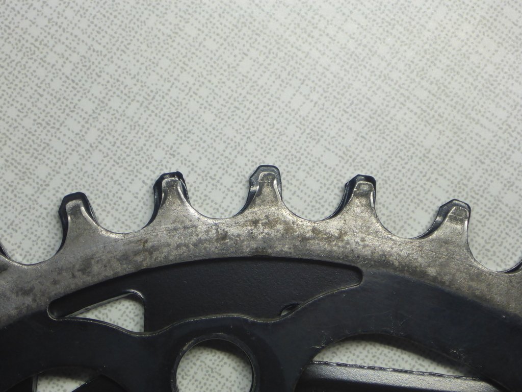

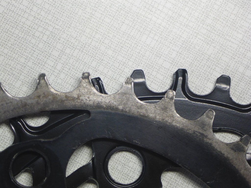

Сегодня с али приехала звезда, и перед тем как ставить, решил сделать обзор, вдруг кому будет полезно.
Мне была нужна звезда 38T, обязательно стальная. Моя старая изготовлена из стальной пластины одинаковой толщины, около 2.1мм. Несколько раз ее переворачивал разными сторонами для более "равномерного" износа, но всему со временем приходит конец.
Новая китайская звезда - narrow-wide, толщина всей пластины 3.5мм, толщина широкого зуба 3.5мм, толщина узкого 1.8мм, материал "возможно сталь", во всяком случае магнитится.
На фото совместил зубья старой и новой звезды (старая лежит поверх новой), чтобы было видно, где именно изнашивается звезда. На фото также видно, что широкий зуб широкий не весь, а только центральная его часть, т.е. в разрезе будет в форме "+". Узкие части этого "+" также, как и узкий зуб, толщиной 1.8мм. По фото видно, что изнашиваться будут что на узком, что на широком зубе участки толщиной 1.8мм. Причем когда сотрется металл до широкой части "+", звезда уже будет практически такая, как моя старая.
Отсюда вывод: звезда до самого своего прихода в негодность будет изнашиваться так, как будто она вся имеет толщину 1.8мм. Т.е. при бесполезной толщине 3.5мм звезда износится быстрее, чем простая звезда однородной толщины 2.1мм.

Я лишь обратил внимание публики на момент "мелким шрифтом". Маркетологи ведь говорят только о плюсах таких звезд (и то сомнительных).
Задачка для размышлений: предположим у нас есть цепь 3/32", у нее между пластинами 2.5мм и 4.5мм. И есть обычная звезда 2.1мм, на которой эта цепь может гулять в стороны на +-0.4мм. Давайте посчитаем, на сколько будет гулять эта цепь на narrow-wide: min ( 2.5-1.8=0.7 и 4.5-3.5=1 ) = +-0.7мм.
Конечно, если менять свою старую звезду, которая тоньше 1.8мм, на такую, то будет профит, тут не спорю.
