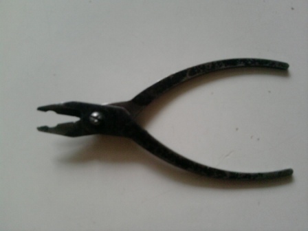

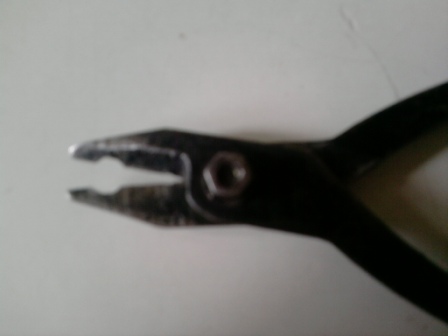

Замочок новий , КМС .
Продування ведешкою, трюкачество з плоскогубцями, дротом і іншим підручним матеріалом не допомогло :dash2: .
Сьогодні на блошиному ринку придбав за 5 грн. :roll: маленькі б/у ножички по металу . Надфелем зробив потрібні виямки. Вийшло скоже на те фото що вище в темі 8) .
Замочок знявся :good:
Кому потрібно, можу підсобити із зніманням . Живу на вул. Севастопольська (не плутати з площею Севастопольська).

Dendyboy
Повідомлень:108
З нами з:23.4.13 09:37
Re: Снятие замка с цепи
Повідомлення Dendyboy » 26.7.13 17:44
Фото неважнєцкі , але все видно й зрозуміло .
Andy G.
Повідомлень:1598
З нами з:2.4.04 12:03
Звідки:Киев (Куреневка)
Повідомлення Andy G. » 27.7.13 18:32
Молодца! :yes
Отличная идея на счет ножниц по металлу! Ато я думал сделать эту приспособу из каких то тонких маленьких плоскогубцев, но даже самые маленькие нужно прилично обрабатывать по ширине на точиле... а на счёт ножниц по металлу как то не подумал :)

Dendyboy
Повідомлень:108
Повідомлення Dendyboy » 27.7.13 20:04
Сенкс :)
Я теж думав сточувати плоскогубці , але випадково на блошиному ринку наткнувся на ці ножички і зробив це з ними .

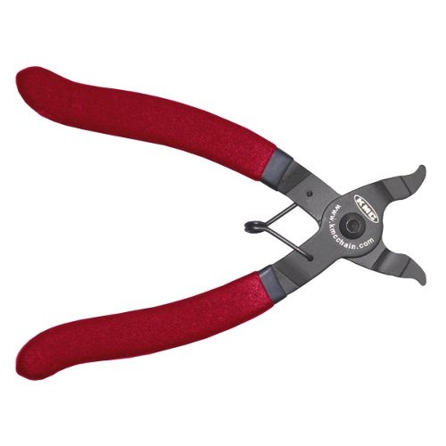

Hellrider
Повідомлень:1856
З нами з:10.11.06 16:41
Звідки:Киев, лесной массив
Повідомлення Hellrider » 15.8.13 14:36
Уважаемые господа, я не поленился прочесть всю тему, для того чтобы понять, до чего может дойти маразм человеческий. :dash2:
Видите ли, велоинженеры давным-давно придумали специальные инструменты для снятия и даже застёгивания упрямых замочков. Например такие.
KMC Missing Link Connector Pliers
KMC Missing Link Remover Pliers

Andy_Bad
Повідомлень:238
З нами з:8.6.11 21:43
Повідомлення Andy_Bad » 15.8.13 19:03
Какие чуткие люди, эти ваши велоинженеры - такие мегапассатижи придумали. Наверное, следующим их "изобретением" будут клещи, пригодные как для снятия, так и для установки замков (с проточками с обеих сторон губок), по цене в 2 раза бОльшей, чем набор из двух разных вами показанных струментов ( и как штук 40 подточенных на коленке тонкогубцев)

RealIce
Повідомлень:2358
З нами з:3.4.08 11:53
Skype:realicegsm
Повідомлення RealIce » 17.8.13 16:10
Угу
А маркетологи постарались и прицепили ценник 70-150 грн
