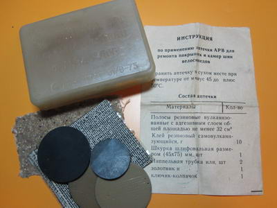

Были уже в "те годы" и латки с адгезивным слоем и клей вулканизирующийся, и наборы были (авто и велосипедные), вот:
Ага, особенно в деревнях Луганской области. Ну просто на каждом углу, продавали. А "трубки" Вы тоже сразу выкидывали и покупали новые? А мы вот их клеили и шили.
А, то есть сейчас в деревнях Луганской области уже все появилось :)
