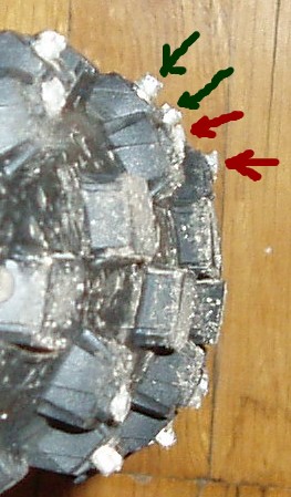

Зашиповал оба колеса. Кенда Крашер 2.1 и Максис Свамптинг 2.35.
http://smotri.te.ua/index.php?under=3772
Спереди - острые саморезы с широкой шляпой (потом срезал острия) по краям и короткие со сверлом ближе к центру покрышки. Проложил толстой черной капроновой лентой.
Сзади - саморезы с широкой шляпой (потом срезал острия) со сверлом. Проложил тонкой белой капроновой лентой.
Лишнее отпилил болгаркой (на фото видно приспособление, позволяющее оставить нужную длину).
Прокатал около 150 км, из них 70 - по асфальту. Задние шипы по центру (точнее, ближе к центру) основательно стерлись. :(
Но. Поменять их - дело получаса и 70х0,04=2,80 грн. :)
Передние будут жить еще километров 200 асфальта. :)
ЗЫ
По грунту (снегу, льду) шипы не убиваются.
