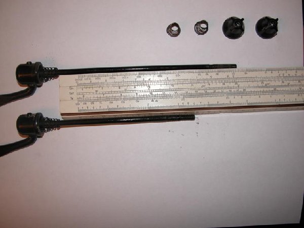

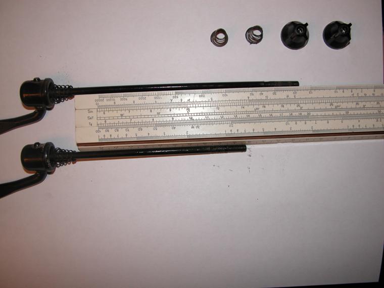

Долго с огромным интересом читал тему, и после такого упорного спора уж сам начал верить что у всех гнутые :)
В итоге снял свои и о горе :( у меня ровные. Модератор 8 правильно написал наверное то у нас чтото не то с велосипедами :) или мож ездим не так :)
Сфоткал свои, прошли 3.5 к вешу не много не мало 65 + рюкзак,шмот,грязь :)
Буду в гараже сниму со стального автора прошли около 30к.
192911918

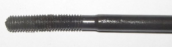

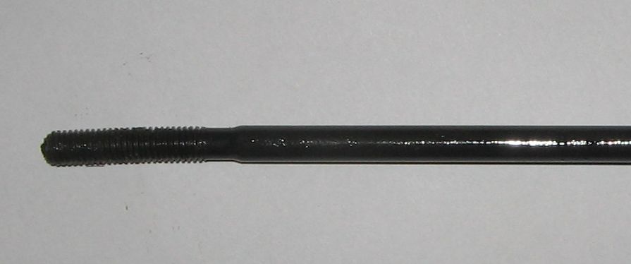

Наконец-то зафоткал свой:
ЗЫ. на глаз градус небольшой, но когда накручиваешь гайку - чувствуется хорошо
