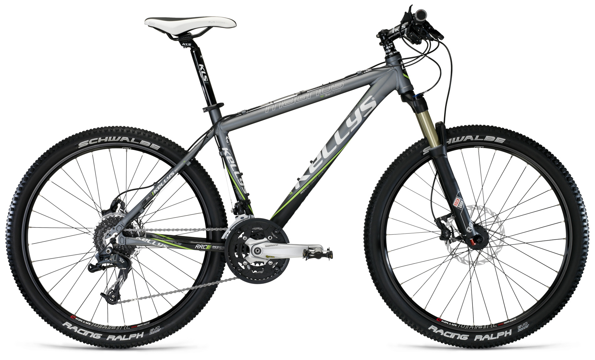

В наличии есть слегка проапгрейдженный kellys magnus green 2011 года, под него хочу купить втулки золотого или синего цвета.
Такой? Кхм... Ну не знаю, куда там золото или синий. Я бы лучше взглянул на серые Nuke Proof Generator.
Угу, именно такой. К нему уже едет руль и вынос RaceFace Deus Black. Сейчас на них очень хорошие цены, в их раскраске есть золотой цвет, потому думал о сочетании руля, ног вилки и втулок. Хотелось чего то солнечного :)
Буду еще думать.
