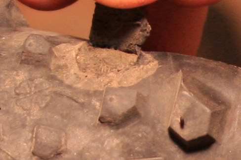

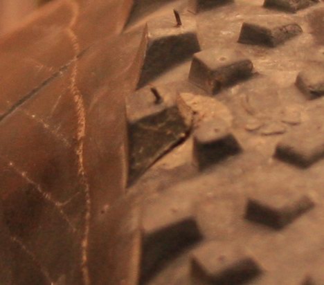

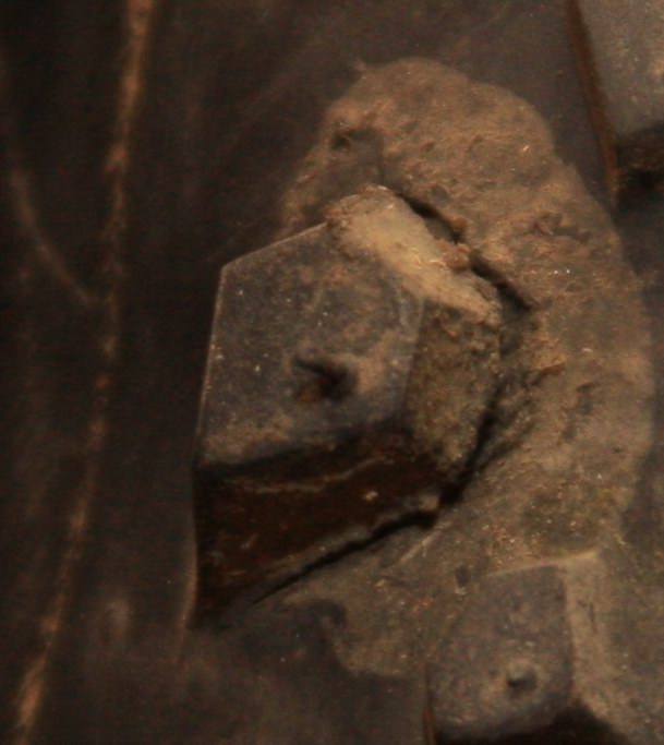

Покры Continental Twister Supersonic. В общем после одной из поездок за пределами асфальта, начал слышать странный звук из-под колёс. Сначала думал что-то где-то затирает (диска там тормозной или что-то такое), но вот выяснилось что один из шипов не покре вот так вот противно отрывается :( Как бы за пару сотен после того как заметил, он вроде бы дальше не рвётся, но звук "и вобще" - раздражают. Можно ли что-то сделать с такой покрой или это уже на выброс? Думал срезать шип вобще, но под ним сразу будет открытый корд(?) и не поползёт ли дальше?
В общем буду раз выслушать любые варианты (кроме покупки новой покры, это самое простое ;))
