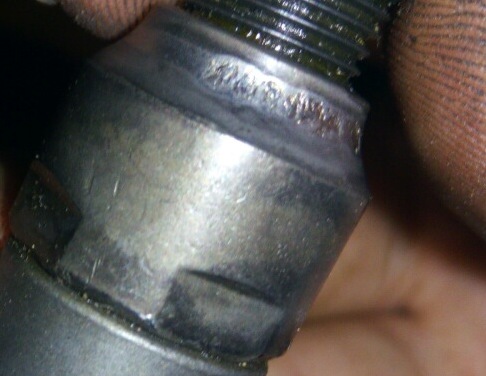

Зібралася я після семи років катання на своєму Nordway Cascade таки розібрати втулки і подивитися круглі там підшипники, чи квадратні. Заднє колесо їхало паршиво і треба ж таки щось робити :duma:
Купила в автомотовєло підшипники. Добула баночку якогось мастила різнокольорового і зйомник тріщотки і розкрутила задню втулку. Виявилося, що конус зі сторони тріщотки трошки коцаний, і варто придбати новий.
Конус
Дивлюся по каталогам магазинів - є якісь безіменні по 7-8-10 грн за штуку і блискучі з іменем по 57-70-80.
Хто мені підкаже, чи потрібні ці дорогі блискучі, чи можна добре їздити на цих чорненьких по десять?
І ще одне питання. Порівняла я придбані сепараторні підшипники із кульками із втулки - по діаметру підшипника він якраз входить, а от кульки в ньому менші за ті, що у мене були насипом. Чи варто ставити ці сепараторні (вже придбані), чи краще піти зі своїми кульками і придбати нових такого самого діаметру? :girl_blush

Дорогие конусы в бюджетную втулку ставить смысла нет.
Бюджетные конусы ходят от 2 до 7 тысяч, как повезёт с партией и сборкой (подбор шариков + регулировка + кривизна оси). Покупаем дешевле, выбрасываем чаще, при плановых переборках.
Там, где выкрошились конусы, очень желательно заменять и шарики. Шарики должны быть одной размерной группы. Нельзя смешивать старые шарики с новыми. При разборке нельзя смешивать все шарики в одну кучу, а нужно группировать и затем каждую группу отправлять на ту сторону, где они работали.
Шарики покупаю в ооо виктория на перова. В заднюю втулку нужно по 9 штук на сторону, размер 6.35
Конус на фото не просто трохы коцаный, ему конкретная хана.
Одна ямка на конусе уже отправляет деталь в отбраковку.
При операциях с железом одеваю хирургические перчатки - не будет такой картинки с визуализацией отпечатков пальцев, как на фото выше.
Я себе вообще слабо представляю как такая красота может смотреться на женских руках.

Придбала підшипники в ТОВ "ВІКТОРІЯ", замінила підшипники, конус, змастила втулку, велосипед їде, як колись! УРА!
