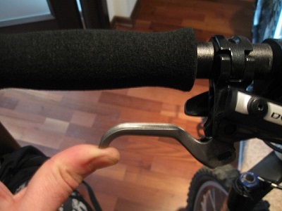

Есть такая проблема (вроде не я один замечал): у тормозов Shimano XT BR M785 где-то ближе к середине хода ручки присутствует некое залипание/застревание, которое преодолевается с лёгким усилием.
Сначала ручка жмётся легко-легко, потом небольшое сопротивление, потом опять ровно.
Может это, конечно, всякий там servo wave, но как-то очень странно. У меня на правой(задней) ручке этот эффект заметен более, чем на левой. Первичное предположение: форма выреза толкателя поршня или как там этот узел называется.
Усилие для преодоления сопротивления совсем небольшое, но, всё же, не феншуйно это. Какой-то не сильно приятный момент. Иногда приводит к нежелаемо резкому торможению, когда начать тормозить надо быстро. Хочу полечить.
Поделитесь, кто знает, как это положение дел исправляется?
Заодно интересует ещё вот такой вопрос:
Кто-нибудь смог сделать ручку этих тормозов дубовой? Чтобы вставала в конце как вкопанная?
КАК???
Я уже гидролинии армированные поставил, эффекта не сильно прибавилось.
Силы тормозов хватает. Могу заблокировать колесо одним пальцем. Но даже при терминальном, казалось бы, положении ручка всё равно упруго гуляет и её можно продавить и дальше, хоть до руля, если сильно хочется гнуть железо.
Абсолютно точно видел обсуждение этой проблемы и решений где-то на буржуйских форумах, но сейчас в упор не могу найти.
В общем "Ben, eto Danila, I need help."

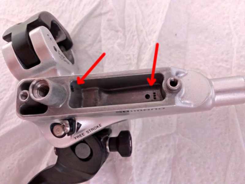

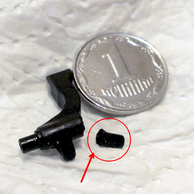

Если кому интересно, предварительно найденная проблема выглядит вот так:
Эта штука - регулятор "свободного хода" ручки, то, куда упирается винтик "free stroke adjust".
Чтобы до этого добраться, мне пришлось полностью разобрать ручку.
Находится между толкателем поршня и поршнем, в зависимости от положения винта free stroke adjust более или менее дополнительно вдавливает поршень в цилиндр.
Деталька целиком пластиковая, включая монолитную ось, которая (видно на картинке) отломилась с одной стороны.
Поломка привела к перекосу данной детали, отломанный кусочек оси из-под перекошенной же детали и выпал. Висел там на шимановском "желе".
Перекос данной детали, в свою очередь, привёл к двум последствиям:
1) неоднозначному значению free stroke (так как в некоторых положениях поршень поджимался, а в некоторых - нет)
2) подклиниванию толкателя поршня

Исходя из того как оно там устроено, наиболее вероятная причина - слишком сильно закрученный винт free stroke adjust.
То есть закручивая free stroke adjust, вероятно, можно просто переломить эту деталь.
Сейчас попробую объяснить:
Кроме поршня с одной стороны и винтика free stroke с другой с этой деталью больше вообще ничего не взаимодействует.
А поскольку поршень и толкатель с ручкой не соединены жёстко, возможность выхода поршня слишком далеко из цилиндра можно вообще исключить. Нет деталей, которые могут поршень насильно "вытянуть". Можно хоть руками тянуть ручку наизнанку - поршень дальше свего предела не пойдёт. Его толкает только пружинка внутри.
Деталь не симметричная и не достаточно прочная, в идеале должна быть из металла и выглядеть как подкова. Но у неё только одно "коромысло", которое давит поршню в торец. На это же самое "коромысло", на самый его краешек, сверху давит винт free stroke adjust. Точечно давит. Поршень давит в ответ с силой пружины в ручке и давит по бОльшей прощади. Довольно ощутимо. Из-за не симметричности и недостаточной, видимо, жёсткости деталь выворачивается. Напряжения собираются возле оси, на которой всё это дело качаться должно. Там и отломилось.

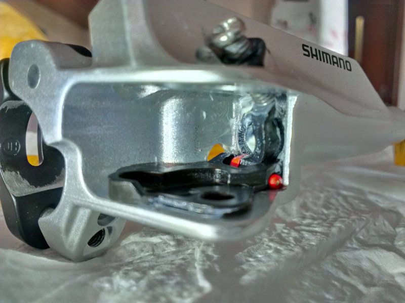

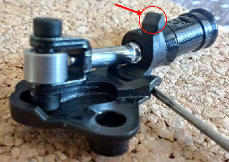

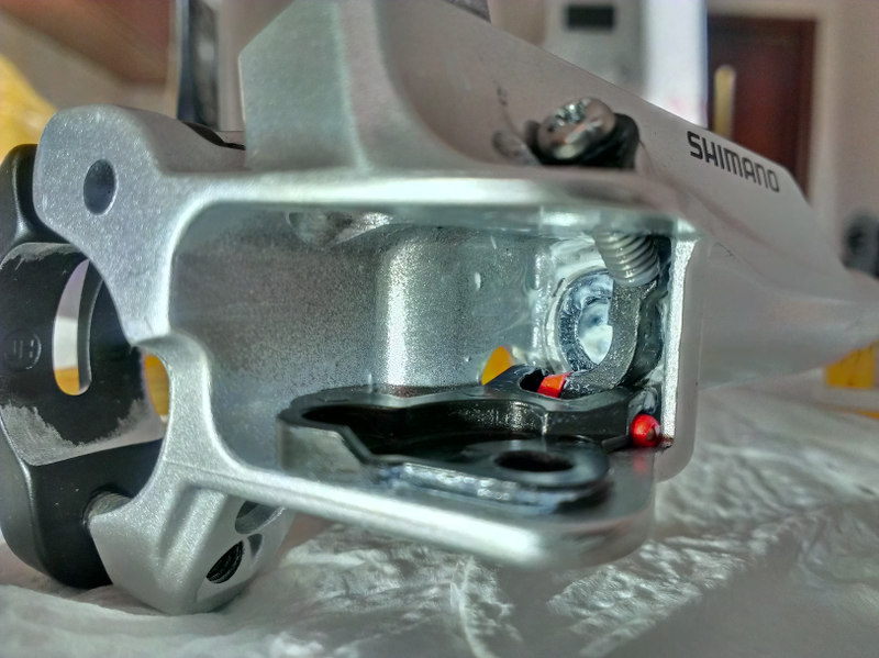

Примерно так оно расположено внутри ручки:
Направляющая - чёрная пластина снизу.
Отверстие ближе к переднему плану - ось ручки.
Такая же (симметричная) направляющая пластина стоит сверху. Видно как устроен этот самый сервовейв.
Толкатель - блестящая штуковина.
Ходит по направляющим и толкает поршень. Бобинку (или грамотнее сказать "подшипник скольжения"?) видно если заглянуть в собранный тормоз со стороны ручки. Через эту "бобинку" ручка давит на толкатель. Ручка и толкатель НЕ соединены жёстко.Толкатель и поршень "общаются" через сферический шарнир (сфера - часть толкателя, в задней части поршня ямка) и тоже НЕ соединены жёстко. Поэтому даже если сильно потянуть ручку, поршень никуда не выйдет - детали не тянут друг друга. Могут только толкать.
Чтобы оно держалось вместе и не дребезжало есть ещё пружинка из двух витков, прижимающая ручку в сторону нажатия. Её на фотографии нет.
Деталька Х (free stroke adjuster) - та самая деталька, о которой идёт речь.
Находится между толкателем и поршнем, но взаимодействует только с поршнем и винтиком free stroke adjust. Толкатель, как видно, проходит мимо тела этой детальки и в идеале они не соприкасаются.
Видимый кусок гвоздя - прототип будущей части оси :)
Винт free stroke adjust ввинчивается в ручку под углом и давит в обведённое красным кружочком место. Чем глубже ввинчен винт в ручку, тем сильнее наклоняется "деталька Х" и проталкивает своим хлипким телом поршень поглубже в цилиндр. Тем самым начальная часть хода ручки из "рабочего" становится "свободным". "Рабочий" ход ручки уменьшается.
Такой нехитрый механизм задаёт начальное положение поршня и ограничивает максимальный возврат поршня (и, как следствие, ручки).
Отсюда видно, что две единственные детали, которые прикладывают силы к этому контруктивному элементу - это поршень и винт free stroke adjust.
Более широкая часть толкателя до этой детали не достаёт ну никак. Даже если ручку положить на руль.
Как оно поломалось - :unknown:

Ухты. Вник.
Свободный ход ручки у тебя был ведь? То есть деталька Х вдавливала поршень?
Могу предположить, что ось детальки Х не выдержала постоянного давления, создаваемого ей же на поршень при увеличении свободного хода ручки.
Оська ведь лопнула именно с той стороны, с которой давит винт фри-строука и с которой эта деталька вжимает поршень
Зы. пытался перенести твое описание на простой Деоре, стоящий в четырех метрах. Не переносится. Тут винт фри-строука упирается в тот самый шарнир, который давит на блестящий толкатель, просто отодвигая или прижимая ручку к коромыслу-шарниру.

Итак, колхоз в сборе :)
К сожалению, забыл сфотографировать изготовление чудо-оси, однако в процессе сборки ручки спохватился и кое-чего да сфотографировал.
Замена оси:
Старая пластиковая ось была высверлена сверлом на 2мм. Дрели нет, сверлил рукой ))) Поставил небольшую трещинку, обхватил её в конце термоусадкой.
В эпицентре были приобретены крючки в стену, латуниевые, толщиной 2мм и длиной 20мм.
Один из крючков был разогнут, выровнен, обрезан до нужной длины кусачками и использован в качестве оси.
Новая "ось" была смазана суперклеем и посажена внутрь детали на своё место. Там где натянулось, для надёжности сверху добавил слой красной термоусадочной трубки.
Погнали всё это добро собирать.

Винт free stroke adjust:
Поскольку поршень сразу сильно давит на деталь, следующим шагом требуется прижать деталь на место чем-либо и вкрутить винт free stroke adjust так чтобы деталь удерживалась на месте.
Для сравнения, фотография положения деталей в той ситуации, когда free stroke adjust вкручен поболее

Толкатель:
Следующим устанавливаем толкатель поршня.
Вставляется боком и потом поворачивается в нужное положение.

Положение поршня и отверстия в цилиндре:
Сразу фото с отверстиями цилиндра
Если присмотреться, то видно два "эшелона" отверстий в расширительном бачке.
Я старался смотреть пристально, и мне увиделось, что изначально передняя манжета поршня находится МЕЖДУ большим отверстием и тремя маленькими. Задавил немного масла для проверки - так и есть. То есть через большое отверстие в нейтральном положении ручки сообщаются пространство между манжетами и бачок. А остальная часть системы сообщается с бачком через три махоньких отверстия поближе к концу цилиндра.
При откручивании free stroke, вроде, кардинально ничего не меняется. То есть манжета путешествует между этими отверстиями, но за границы расстояния между ними не выходит.
Отверстие в задней части бачка сообщается с портом прокачки.
Ну а дальше ставим мембрану, пластик, люминь, крышку, закрываем и прокачиваем всё это добро. Прокачалось железно. Поставил. Теперь проблема с люфтом колеса ))) Но это уже другая история.
