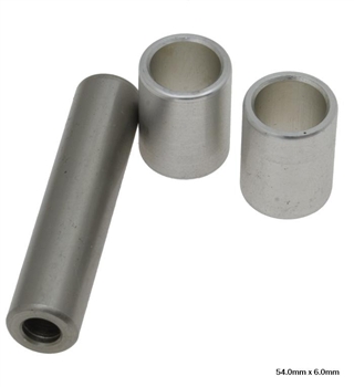

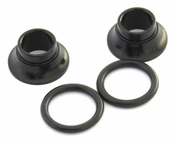

Исходные данные.
1. Имеем раму сосис - мой Ардис ХТЯ с 140мм хода.
2. Стоковый задний амморт Маниту Радиум 200 х 50 мм.
3. Амморт ДТ ССД190 200 х 55 мм, который пытаемся впихнуть на эту самую раму...
По ходу все намана, но возникла проблема с бушингами...
Стоковые от ДТ Уже, чем расстояние между "ушками" на раме.
На раме "ушки" передние (27,4мм) задние (37,4мм)
Не хватает где-то в сумме 1,5см и там, и там...:(
http://smotri.te.ua/148579" onclick="window.open(this.href);return false;
http://smotri.te.ua/148580" onclick="window.open(this.href);return false;
http://smotri.te.ua/148598" onclick="window.open(this.href);return false;
Задним умом понимаю, что так оставлять низзя, поэтому задаю вопросы.
1. Можно ли туда поставить шайбы-проставки БЕЗ бушингов до получения нужного расстояния (думаю, что вряд ли, так как будет люфт подвески)?
2. Родные бушинги ДТ немного "входят в амморт - можно ли к ним ДОставить шайбы-проставки (п.1.)?
3. Стоит ли заморачиваться с выточкой "на стороне бушингов по чертежу (снять мерки с "родных" и "добавить" им ширины?
4. Звонил в ХХХ - те говорят, что возможно (?) будет доставить под заказ через месяц...

Вообще не вижу проблемы доставить шайбами до нужной ширины. Внутренний диаметр родных ДТшных башингов диаметру оси соответствует? Аморт болтается только _вдоль_ оси? Тогда - шайбы, дешево и сердито. Ну, понятное дело, надо проследить, чтобы перекоса не было (по обеим осям шайбы стояли симметрично), а то убьешь аморт :)

А чё со старого аморта их снять и на этот поставиь. Никак? Выбил со старого вбил в новый и всё. Или ты старыйы спулил с ними?

Кстати да, об этом никто не подумал и не посмотрел какие там диаметры ;-)
Диаметров под бушинг бывает два стандарта, 12.7мм и 12мм, если вдруг повезло и у дт такой же стандарт как у маниту - просто переставить бушинги и все.

Я подумал. И попытался. Не получаиццо...
У ДТ плавное сужение...[
У РШ резкое:)...
По диаметру вроде идентично, по ширине не получаиццо... :molba:
