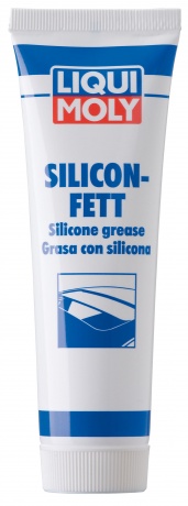

Вот увидел такую смазку
Предназначено: для смазывания, разделения, улучшения скольжения и защиты разнородных поверхностей пластмасса-металл таких как пластмассовые изделия, набивные втулки, шлифовые соединения и другие детали.Свойства: защитное и чистящее средство для пластмассовых и резиновых поверхностей, устойчивак температурным колебаниям, превосходные скользящие свойства, устойчива к холодной и горячей воде, надежна в смазочном узле. Технические данные:
Цвет: светловато-белый
Основа: синтетическое масло
Температурный
диапазон применения: от –40 до +200оС
Класс по NLGI: 2
Пенетрация: 265-295
Применение: очистить обрабатываемвую поверхность, на очищенную поверхность нанести тонким слоем силиконовую смазку.
Объем: 0.1 литра.
Думаю пойдет в качестве заменителя рекомендуемого SRAM консистента.Хотя и не из дешевых.

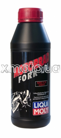

В демпфер приобрел такое
Масло в вилку Liqui Moly Racing Fork Oil 5W Light (0.5л)
Производитель: Liqui Moly
Вязкость: 5W
Фасовка(литры): 0.5
Полностью синтетическое масло в вилку мотоцикла и амортизаторов. Обеспечивает отличные ходовые качества даже при длительном применении. Предотвращает вспенивание и отвердевание сальников амортизаторов.
В штанишки пойдет любая синтетическая моторка.
скорее всего, не пойдет. силиконовые смазки хороши разве что для статических уплотнений, т.к. стойкость их смазывающей пленки так себе. может, впрочем, есть и хорошие, но я не сталкивался.
есть проверенные варианты для воздушной пружины -- slick honey, fox float fluid, rock'n'roll super slick grease, рекомендованная срамом PM600 military grease, а также, что интересно, вазелин алтайвитаминного завода.
я пробовал, работает норм.
что касается вязкости, то заметить разницу между разными маслами даже с приличным разбросом табличных значений характеристик будет непросто. я как-то залил в порядке эксперимента 15w в демпфер рокшоксу, и вилка ощущалась лишь немного потупее, будто слегка прикрутили компрессию. если не знать, то и не обратишь внимания.
