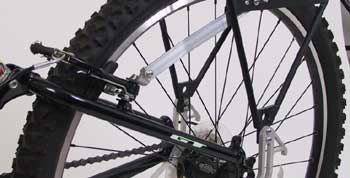

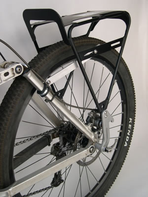

Доброе время суток!
Ищу багажник на двухподвес - кросскантрийный гибрид, 28"
Хочу определиться - насколько актуален данный вопрос для участников форума (велопоходы), кто как решал задачу, каков опыт.
Буду благодарен за отзывы рекомендации.
Пока нашел такое решение:
Спасибо.

Вариант крепления 1
Вариант крепления 2
