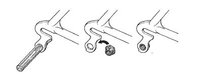

Модератор8
Если удастся выровнять нормально петух, то убитую резьбу в нем можно восстановить (вернее заменить), рассверлив отверстие и использовав специальную гайку из ремнабора вроде этого:
repair kit.JPG (11.46Кіб)Переглянуто 10582 разів
repair kit2.JPG (7.8Кіб)Переглянуто 10559 разів
В некоторых киевских мастерских подобные наборы встречались...
