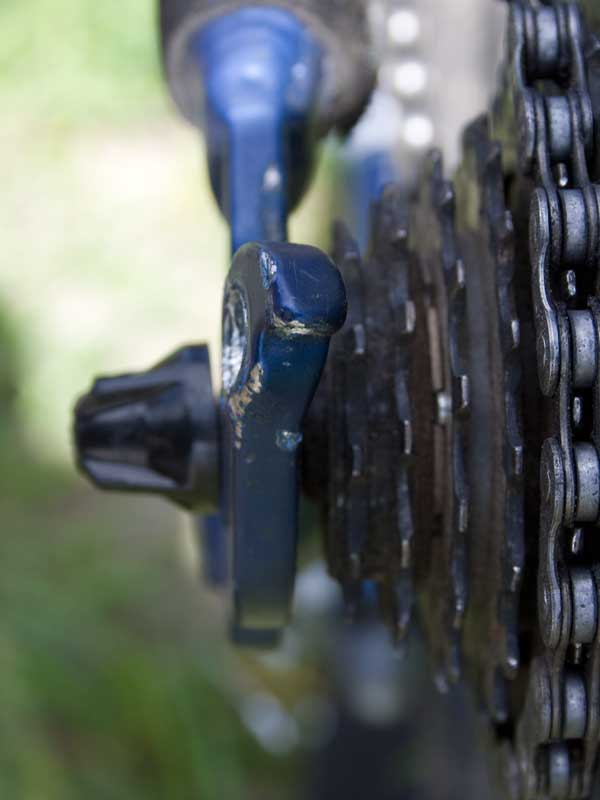

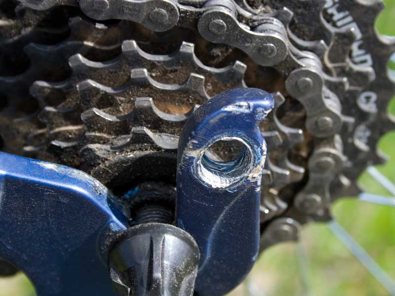

На раме Бегемот с монолитным петухом оторвали перекидку.
Что посоветовать хозяину?
Менять раму? Или возможно проточить паз для установки стандартного петуха?
Восстанавливать заводскую конструкцию не вижу смысла.

Если резьба жива, я бы раму не выкидывал. Постарался б выровнять петуха
EX3cutor
Повідомлень:281
З нами з:25.7.05 13:34
Звідки:Vita-Mail
Re:
Повідомлення EX3cutor » 15.5.08 19:28
тут как раз от резьбы и ничего не осталось, т.к. пытались ровнять железным прутом посреди леса.

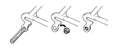

Если удастся выровнять нормально петух, то убитую резьбу в нем можно восстановить (вернее заменить), рассверлив отверстие и использовав специальную гайку из ремнабора вроде этого:
repair kit.JPG (11.46Кіб)Переглянуто 10243 разів
repair kit2.JPG (7.8Кіб)Переглянуто 10220 разів
В некоторых киевских мастерских подобные наборы встречались...
