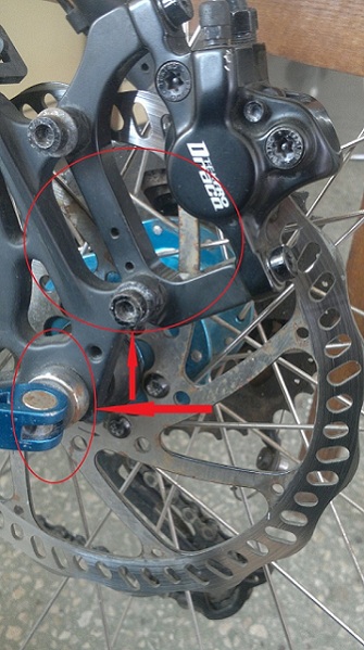

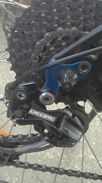

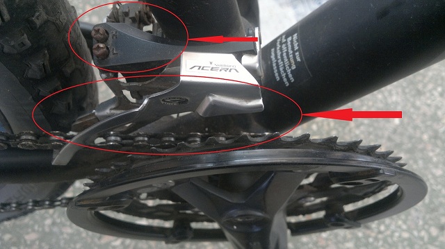

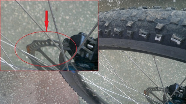

Не так давно решил приобрести недорогой велосипед. Отсеялось множество вариантов и выбор пал на Bulls Bushtail 29" 2012. Вроде бы все в нем понравилось (учитывая цену). Но т.к. он находится в другом городе и осмотреть в живую не представляется возможным попросил выслать подробные фото и тут поползли сомнения "А стоит ли..?"
Собственно фотографии сомнительных мест:
Fork 2.jpg (77.53Кіб)Переглянуто 5337 разів
Так вот интересуют вопросы исходя из того что выше:
- что можно почистить/смазать и оно будет дальше бегать;
- что требует замены (ибо только выкинуть);
Оговорюсь что состояние тормозов смущает, но не очень, т.к. эти вскоре заменил бы. С покрышками то же самое. На счет тормозов продавец сказал что люфта/клина нет. О вилке что она недавно проходила ТО и в хорошем состоянии.
З.Ы. Просьба какахами сильно не забрасывать, а сказать по существу.

А как вы по фото определите состояние втулок \ каретки \ рулевой колонки \ ободов \ степень износа цепи ? :duma:
Выбор по фото это всё равно что попытка определить темперамент женщины по фото на сайте знакомств
Л о т е р е я
Покупать можно только если вы готовы рискнуть и положиться на честное слово владельца ( при этом велика вероятность, что он сам не очень хорошо разбирается )
А вы уверены, что размер рамы и геометрия вам подходит ? 8-)
Для начала в телефонном разговоре узнать об этом, ну а затем проверить на месте когда его доставят курьерской службой, само собой продавец будет предупрежден о возможном возврате если соврет.
Угу, в этом сомнения нет. Примерял Cube'ик )
Меня просто волнуют моменты со ржавчиной на переклюке и т.д.
З.Ы. Если будет заметно что чтот надо поменять то просьба упомянуть об этом, ведь торг никто не отменял и можно будет попробовать сбить цену на этом.

Первая проблема - понятия о "нормально работает" у покупателя и продавца могут отличаться. Например у покупателя "втулки в отличном состоянии" может означать что колеса в принципе вращаются. В то же время для покупателя это "отличное состояние" может оказаться неприемлемым из-за того, что вращается неравномерно, совершает недостаточное к-во холостых оборотов по мнению покупателя.
Если вы придираетесь к ржавым болтам на бу велосипеде - вам не стоит покупать бу. Будете сильно разочарованы, потому что бу оно и есть бу, какие-то мелкие недостатки будут в любом случае (какой-то стук, скрип, где-то может даже будет царапинка на лакокрасочном покрытии рамы), а т.к. вы придираетесь ко всяким мелочам - то вам лучше купить новый велосипед с гарантией, при этом внимательно его осмотрев, т.к. потертости могут встречаться и на новых велосипедах вследствии транспортировки.

Со ржавчиной можно бороться, вот и я хотел бы узнать где это можно сделать, а где требуется замена судя по тому что на фотографиях. Что касается нового упомянул что для первого не особо хочется тратиться ибо если новый то глаза смотрят только в сторону Trek Fuel EX 29" :dash2:

Ну если смотрят - то надо удовлетворять. Хорошо хоть не на Ардис смотрят или Океан. Вашим глазам бу вел противопоказан - изнасилуете мозг продавцу и всему форуму из-за царапки на раме... Тем более первый вел...
Единственное что смущает - болты крепления адаптера заднего тормоза. В принципе их и крутить-то необходимости нету. Но если будете каждый день выкручивать - то купите новые, они стОят меньше гривны новенькие блестящие в магазине болтиков и гаечек. А на правой ноге вилки то не ржавчина случайно? И поймите еще одну простую вещь - продавец не будет фоткать проблемные места, даже если специально об этом попросить - он подберет такой ракурс, чтобы дефект не было видно! А потом претензии не предьявишь - типа так ты ж не спрашивал об этом узле, че я должен был говорить что он разваливается? Или наоборот - так я ж сфоткал, куда ты смотрел (а то что сфоткал под таким углом и с таким светом что дефект не виден - это уже детали). Если так хочется первый вел бу - руки в ноги и едем смотреть вел вживую, никаких фоток и курьеров.
Нужно понимать, что наиболее серьезные проблемы обычно внутри и на фото не видны. По фото вы никак не определите состояние вилки (состояние уплотнителей и ног внутри вилки), тормозов (качество прокачки, состояние уплотнителей), колес вообще (состояние втулок, наличие в прошлом серьезных восьмерок) и так далее. Так что во многом решение определяется доверием продавцу.

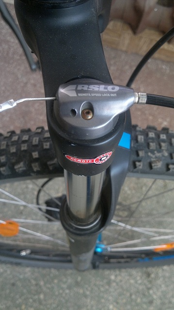

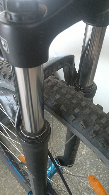

В качестве живого примера. У меня есть вилка, в которой покрытие ног внутри стерлось. Но когда вилка собрана этого не заметно, видно только, что оно посветлело. То есть я могу согнать ее ход на пару сантиметров и продать в другой город с комментарием "в хорошем состоянии", хотя конец ее близок и неизбежен - этого не увидят не то что по фото, но даже держа руках.
Большинство того, что есть на ваших фотографиях - по сути косметика и не является проблемой как таковой. Единственный серьезный вопрос - состояние ноги вилки, то ли ржавчина, то ли нет, непонятно.
Вот если это косметика и спокойно в домашних условиях спец средствами счищается, то не проблема. На счет вилки я отдельно буду узнавать.
Ну и за велом можно и съездить в другой город - по деньгам получится не намного дороже пересылки. Потратите время, но сможете посмотреть перед покупкой вживую. Позволит ли ваша квалификация увидеть проблемы в случаи их наличия - это уже другой вопрос. Как вариант можно через интернет найти мастерскую в том городе и сразу показать вел мастеру.
В совсем другой конец нашей страны ехать как то не очень хочется))) Разве что в самом деле попробовать поискать мастера через интернет.

Я больше не к болтам придирался, а к состояниям переключателей (в частности переднего), кассеты. Ржавчина штука интересная и причины ее возникновения бывают разными.
Более ранний ответ продавца на счет вилки "сальники, пыльники свежие, вилка сухая, работает отлично".

О ржавчине на ногах вы не спрашивали - продавец ни в чем не виноват, он честно сказал что именно в вилке хорошо.

А если предположить что это не ржавчина?

Значит это блики или вылезшее масло.

У меня на вилке немного стертое покрытие от этого она в том месте чуть темнее и с переливами как масляная пленка на воде, если смотреть прямо то желтоватое пятно. В принципе, не страшно, не воздушка, главное люфта нет, проблема в другом, моя течет.

У меня на вилке немного стертое покрытие от этого она в том месте чуть темнее и с переливами как масляная пленка на воде, если смотреть прямо то желтоватое пятно. В принципе, не страшно, ...
Всему свое время, если будешь ездить, то сотрется. Мой мурзик 2005 года рождения периодически доставался из кладовки и эксплуатировался, ноги внизу постепенно начинали светлеть, пока не просветлели до состояния нирваны:
