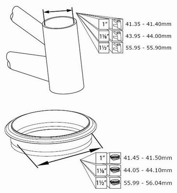

Если кому и учить мат часть то не мне. Повторю для тех кто не в курсе. Полуинтегрированные и интегрированные рулевые далеко не тоже самое что обычные старые(у которых все просто). Рулевая состоит из двух подшипников верхнего и нижнего, по типу подшипники бывают разные это сейчас не важно. По параметрам с точки зрения геометрии у подшипника есть три главных размера: диаметр внешний, внутренний и высота. Так вот 1.1/8 это это относится к внутреннему диаметру подшипника или рулевой. А вот внешний диаметр рулевой и высота верхнего и нижнего подшипников определяются рамой и только ей. Более того верхний и нижний подшипники по внешнему диаметру в рулевой могут быть разными.
Для верхнего подшипника:
диаметр внешний
43.05mm ( Semi-Integrated 1-1/8" )
44.0mm ( Semi-Integrated 1-1/8" )
49.7mm( Semi-Integrated 1-1/8")
высота
10.0mm (Semi-Integrated Bore Depth)
13.0mm (Semi-Integrated Bore Depth)
15.0mm (Semi-Integrated Bore Depth)
Для нижнего подшипника:
диаметр внешний
41.0mm ( Integrated 1-1/8" )
41.8mm ( Integrated 1-1/8" )
43.8mm ( Integrated 1-1/8" )
высота
7.0mm (Integrated Bore Depth)
16.0mm (Semi-Integrated Bore Depth)
20.0mm (Semi-Integrated Bore Depth)
ЗображенняЗображення
Если нам продавцы не скажут эти параметры, то придется вооружится штангенциркулем и производить замеры самим, тем кто это умеет делать и у кого он есть.
Есть шатуны Shimano Deore FC-M521, Octalink под них есть каретки Shimano BB-ES25 68x118 68х113, Octalink
68 это ширина каретки, а 118 и 113 длинна вала. Так вот эта длинна от чего зависит? Я так понимаю от геометрии рамы, точнее от ее ширины.
Тоесть что бы шатуны не задевали за раму есть два варианта длинны оси каретки. Какую брать для этой рамы?

Повторю для тех кто не в курсе....
Судя по написанному и венегрету разнообразных цифр, ты не сильно различаешь, что такое подшипники рулевой и каких они бывают размеров, что такое чашки рулевой и каких размеров бывают они, в каких рулевых есть чашки, а в каких промы устанавливаются непосредственно в раму и т.д.
Понятно, что человеку, познавшему таинство владения штангенциркулем хочется все время что-то измерять-измерять-измерять, но сейчас же не тот случай :) Продавцы уже сказали достаточно для покупки рулевой в раму: это должна быть 1-1/8" полу-интегрированная рулевая (т.е. посадочный диаметр чашек 44мм).
...а 118 и 113 длинна вала. Так вот эта длинна от чего зависит? Я так понимаю от геометрии рамы, точнее от ее ширины.
Зависит от системы, ну и еще от желаемого/требуемого чейнлайна (если производитель системы предусматривает для нее не один вариант каретки, как шимано, к примеру). Рама ни при чем.
В общем, учти таки матчасть.
Длины рубашек и гидролиний на раму 19,5?
Так это же зависит не только от рамы и окончательно определяется уже на практически собранном байке.

Если все так просто и однозначно с полу-интегрированной 1-1/8" почему у производителя рулевых три варианта диаметров рулевых под этот стандарт?
В данной раме диаметр 44мм, получается все ниже приведенные модели встанут без проблем? А что тогда означает параметр высота?
Рулевая колонка VP VP-A45AC black
Описание: Полу-интегрированная рулевая колонка VP на промподшипниках.
Материал: анодированный алюминий.
Диаметр: 28.6/44/30.
Высота, мм: 7.3 + 2.7 = 10.
Подшпники: картриджные (MH-P03: 41 x 6.5 x 45¢X).
Количество частей: 7. Вес: 80 г.
Пока непонятно о каких рулевых какого производителя идет речь.
Получается да. Отличия их - в назначении, материалах, уровне (насыпные подшипники или промы), весе, цене. Конкретно из этих трех рулевых взять лучше первую.
Stack height - это величина, на которую увеличится общая высота рулевого стакана при установке и сборке рулевой (сверху + снизу); может помочь при оценке, хватит ли длины штока вилки, иногда еще может повлиять на геометрию рамы (если нижняя чашка очень высокая - бывают такие рулевые даже среди полуинтегрированных).
