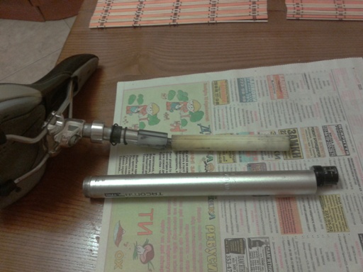

Всем доброй ночи, вот я и разобрал амортизатор сидения, может ли кто то по фото сказать как работает данная система и если просел демпфирующий элемент то может подложить что то что бы компенсировать просевший размер?

WWW80
И еще фото...
