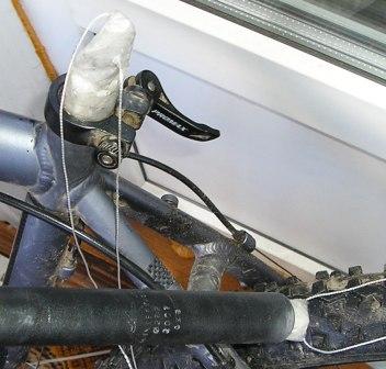

Тоді і в руль, виходить, можна щось сховати подібним чином. Повинно спрацювати.

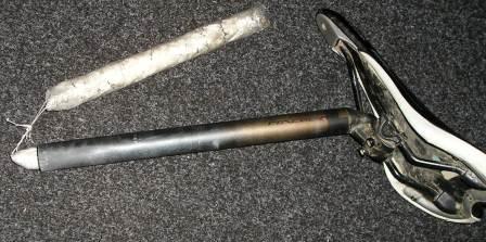

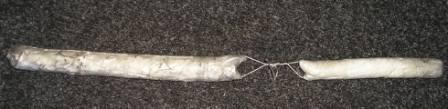

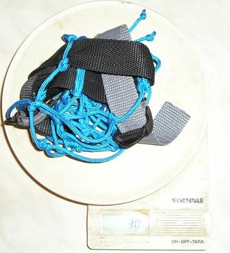

Можно и в руль ,в рулевой стакан , один даже вилку плохую разобрал все выкинул кишки ,сделал жесткой ,спилил ноги и на болты через штаны ,незаметные ....но это все мелочи по весу НЕ спасают сильно .....Начну-ка лучше я серию САМОТЫКОВ -САМОДЕЛОК :))) ...Все помнят Колю Герасимова и его авоську ,так вот вам вело прикол для перевозки воды в большом колличестве если вдруг надо,то это КОЛЬКИНА АВОСЬКА :grin: . Так как допустим в подфляжнике уже торчит 2 или 1,5 литра ,а еще воды все равно надо везти для кухни ,или из-за девушек так как они все баулы (калом) забили ненужным и вы как джентельмен прете их воду :))). Весит эта 1 штука всего 30 грамм , лучше их две использовать для симетричности ,тогда вес будет двух = 50 грамм может служить навесным карманом для рюкзака за нефиг .Быстро сохнет,снимается быстро.Минус- есть только что может прижимать чуть тросы и гидролинию к рулевой трубе,решается проклейкой оракала,изоленты в возможном месте трения .
самое мое любимое :))) взвешивание

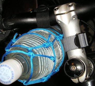

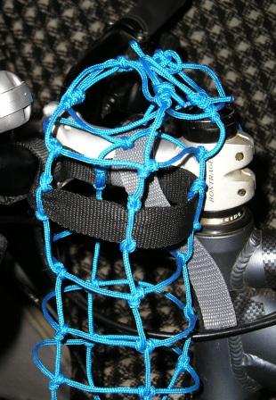

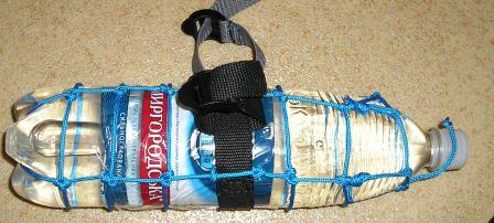

на велике бутылка в авоське
на велике крепится ,через руль и вынос
Сделано под 1,5 литровую бутылку
