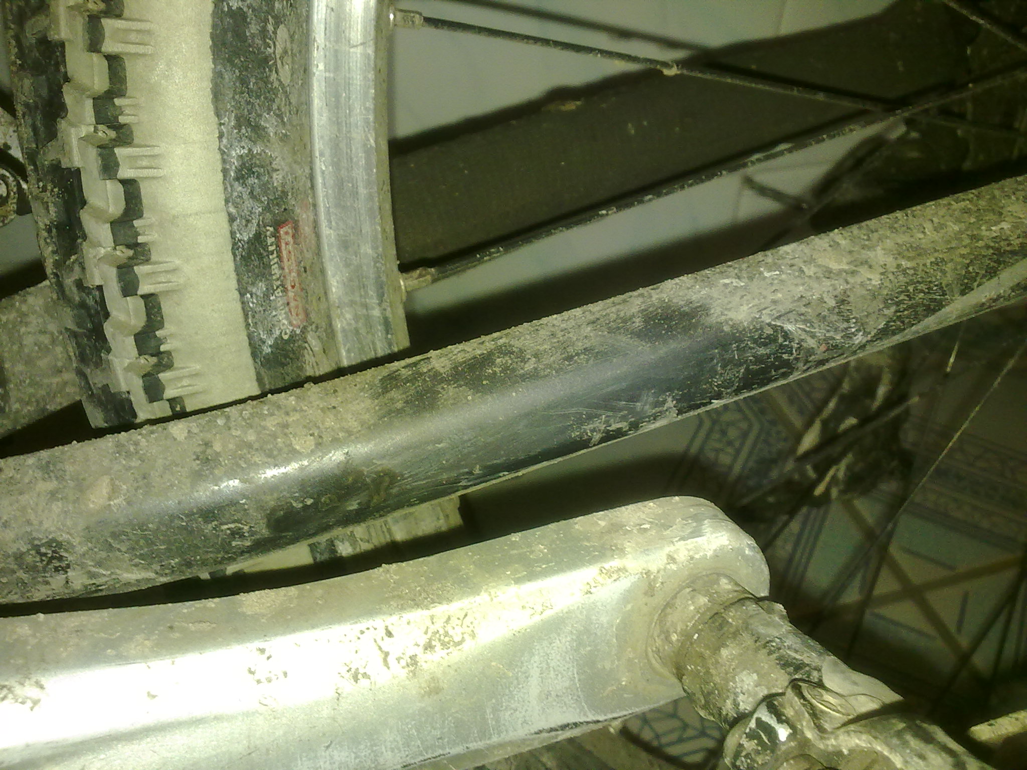

От не хотів сперечатись... Але ж щоб відчути м"якість треба за великим рахунком тільки сила, а не виносливість. 150кг жиртряс потенційно відчує її краще ніж 60кг коротишка який вилітає вгору як куля.
Ось я рідко, але трапляється, що курочу шатунами ліве перо. Тільки ліве - бо шульга, зправа зазор помітно менший, але і нога інвалідська. :
А ось вид зверху. Там 5,9мм зазор (міряв штангелем).
У друзів на рамах зазор на два-три міліметри менший і свої рами не коцають, та і відчуття інші на тому ж Blades чи Scott Scale. Шатуни там Truvativ Stylo - да, не Sram Red за жорсткістю, але очевидно, що прогинається саме пір"я, це візуально видно коли давиш на каретку.
Повторюсь, я писав вище і тут тільки про рами Magnus і такі ж з іншою назвою. І звичайно ця трохи більша м"якість в моєму випадку - десь на 598672353 місці в переліку причин чому я не став чемпіоном світу з кросс-кантрі, десь поруч з "веломайка сьогодні сильно давила, не зміг викластись, а то б я ого-го!".

Тогда еще нет, но вот теперь будет...
Так как я был не в Киеве и не мог провести серию мучительных тестов над своим конем...
То и не стал писать непроверенные доказательства в защиту Kellys
Ну а вот теперь попробую отыграться
Привожу конструктивные факты/доказательства
Начнемс по пунктам:
* твоя картинка...я берусь утверждать, что эта царапина появилась в последствии физического контакта пера рамы ну никак не с шатуном, а как минимум с бордюром или камнем, или фиг знает чем...(молотком гамселил? :p ;-) :smt102 )
Почему?
Мои убеждения ниже
2011-03-06 19.05.jpg (32.54Кіб)Переглянуто 5217 разів
Фотку твою немного разрисовал
Пойдем как в математике - от противоположного
Допустим что да, шатун царапал раму - тогда почему линий две, а не одна (даже три! и о чудо - если провести проекцию - третья линия не может быть оставлена углом шатуна) !!!??? (и о фантастика - шатун ни капельки не поцарапан)
Дальше...
Это у нас рисунок правильного педаляжа. Все нормальные люди...пока крутят, то давление на педаль происходит в зоне с 0 до 6 "часов". Перо находится в зоне 9-ти часов. Как сегодня не старался на тренировке - не смог так продавить чтобы и в 9-ти часах была нагрузка (разве что ты педали задом наперед крутил с нагрузкой :duma: )
Дальше...ну, допустим, ты поцарапал от того, что давил так на педаль и прогнул раму. Так почему тогда царапина (между линиями 1-2) идет равномерно, хотя рама в этом месте с явным скосом и тогда б по идее в одном месте царапина была сильней, а в другом меньше. Плюс, тут такое ощущение, что царапина была получена именно сверху вниз, а не наоборот (как при стандартном оборачивании педалей)

Ты просто взорвал мой мозг своим сообщением, всегда думал, что когда человек давит левую педаль, рама смещается вправо, а когда правую влево, при этом противоположный шатун должен удаляться от пера рамы (рис.1) судя по всему с ногами ты, что-то напутал. Зображення
Сегодня я просто изнасиловал свою не самую жесткую раму, заламывая её и прыгая на правую педаль, чтобы добиться того, чтобы левый шатун пошел к перу, но мне это не удалось. Не могу утверждать, что это не возможно, но прошу тебя объясни, как у тебя это получается? Часто ты за перо цепляешь? Сможешь как потеплеет показать?
Конечно есть вариант, что левое перо изгибается дугой, в противоположную сторону, а ось каретки смещалась назад в горизонтальной плоскости. Единственная приходящая мне в голову ситуация, это когда каретка имеет большой люфт и тогда её ось может смещаться в горизонтальной плоскости в противоположном направлении при давлении на правую педаль, но у меня нет такой каретки, чтобы проверить это предположение.
В принципе мне удалось добиться сближения шатуна с пером, только встав на левую педаль, когда вел был наклонен вправо, при этом нагрузка шла вдоль оси левой педали, т.е. поперек шатуна (рис. 3), но не могу вообразить в какой момент педалирования я могу так извратиться в движении. ( я воспользовался твоей картинкой, указав зеленой стрелкой направление нагрузки )
