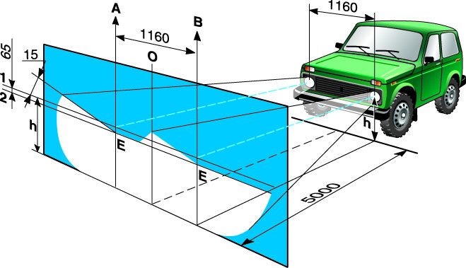

Катафоты действительно видно если прямо на них светить. Но многие забывают, что регулировка ближнего света фар не предполагает засветку горизонта. Если расположить вел рядом с авто, то фара окажется ниже подседельной сумки (на которой обычно отражачки) и рюкзака. Работают в большинстве случаев только катафоты на обуви и педалях. Все что выше ловит рассеянный свет (и то если регулировка света авто правильная, многие корчи светят себе под колеса). В городе с дальним светом ездят только клоуны и жлобы, которые не хотят платить за регулировку ксенона.
Вот наглядная схема стандартной регулировки фар. Очевидно что с 15 метров высота верхней кромки пучка будет меньше метра.

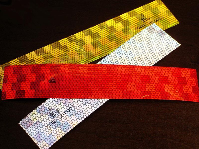

Если обклеить вел цветной пленкой 3М (или Agfa, неважно) то его будет хорошо видно издали.
Это правда только частично. На самом деле на рынке присутсвуют очень много различных светоотражающих пленок. Перед покупкой поинтересуйтесь коэффициентом отражения, именно он делает вас видимыми в света фар авто. Обращать внимание следует только на образцы со стеклошариками (более дешевые) и микропризмами (более свежий стандарт, но и более дорогой), которые выглядят примерно так. Ячеистый внешний вид пленке придают воздушные карманы, которые увеличивают отражающую способность (связано с углом преломления на границе веществ разной плотности).
Но даже у них есть очень серьезная разница. Если, к примеру, коэффициент отражения у белой пленки 280, то у красной это около 80, у желтой порядка 150. В сравнение - красная дешевая пленка имеет коэффициент отражения порядка 40.
Опять таки не забывайте, что катафоты видно только при попадении на них прямого света, а значит их лучше видно в нижней части байка. Видимость вела в идеальных условиях (ближний свет попадает на белую пленку с микропризматической структурой) будет порядка 50-60 метров. При разнице в скорости авто и вела это расстояние будет покрыто примерно за 4-5 секунд. Красная дешевая пленка видна метров с 10, а значит ее ценность кроме эстетической нулевая.
Еще очень важный фактор - угол отражения. У современных пленок это порядка 175 градусов, т.е. обклеенное перо велосипеда практически полностью отражает свет по всему поперечному сечению. Морально устаревшие пленки и изделия отражают свет, падающий под углом градусов 45 и более, все, что меньше не отражается или отражающая способность значительно снижается. К примеру изделие круглого сечения может отражать только ~50-60% света, попадающего на его поверхность, все остальное проявляется в виде легкой засветки. Таким примером могут служить светоотражающие браслеты устаревшего образца.
http://www.helvetica-samara.ru/catalog-12-samara.html
Здесь можно сравнить характеристики популярной Oralite 5500, которая доступна в магазинах и Oralite 5800, которую раздобыть гораздо тяжелее и она дороже раза в 3.
Смотреть нужно на колонки удельного отражения. К примеру.
Угол освещения 5° угол наблюдения 0.2°
Цвет белый
Oralite 5500 - 70
Oralite 5800 - 250.0
Как видите разница колоссальна.

Добавлен 11 пункт.
З.Ы. Картинка для первого поста, так как есть лимит.

Наглядная фотография, показывающая распределение света от ближних фар автомобиля по высоте. Катафоты, отражающие наклейки и нашивки, соответственно, будут видны только на высоте до пояса.
