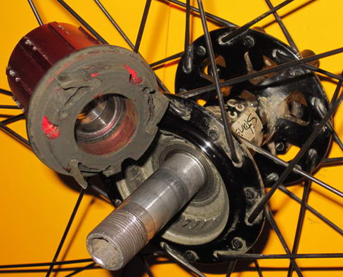

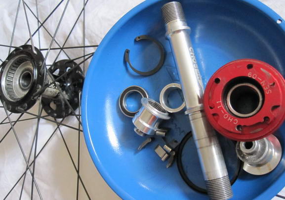

Как по мне на АК втулки зтр совсем не похожи, ни сейчас, ни год назад :)
Втулка зтр внутри (с лого на оси):

Повідомлення Glam » 15.8.12 10:42
Ну чоузен - значит чоузен.
Говорию же, для тема для технозоны...

Повідомлення Vadim Bus » 15.8.12 18:58
Я не встигаю технічно осягнути весь маитеріал, тому трішкі торможу..
Викладена втула дуже цікава .. мабуть не легка але її конструкція подобається я про чоусен

Повідомлення MaD_CameL » 15.8.12 19:36
втулка досить(я б сказав дуже) легка, але має не дуже добрий захист від бруду, і саме тому й потрапила на це фото.

Неужели это фирменная Боярская грязюка на фото? :)
Колеса ZTR обладают лучшим (по Киеву) соотношением цена\вес и этим все сказано.
Бескамерны, едут быстро но при целевом использовании нужно быть готовым к регулярным посещениям механика.
Вадиму такие колеса 100% противопоказаны, особенно в горах, особенно в гонках, особенно в грязь.
Кроме втулок, не забывайте, что на этих колесах стоят спицы 2.0-1.5мм и алюминиевые ниппеля (чтоб им пусто было).
