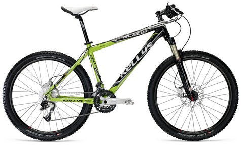

Смотрел еще на Келлисы. Заинтересовал Kellys Blade, соответствует почти всем желаниям и возможностям. Но есть два "но". Во-первых етт=612, что маловато. А во-вторых, эта ядовито-зеленая раскраска вызывает у меня такие же ощущения, как от жевания куска лимона.
Kellys Blade
рама Kellys-Easton Raceforce 3B Ultralite 7005 RG
размеры 17.5"/19.5"/21.5"
вилка Rock Shox Reba RL Dual Air 100 PopLoc
рул. колонка KLS Master integrated
каретка
сист. шатунов Shimano FCM552 42x32x24-170/175
п.переключатель SLX(11) M661 down swing
з.переключатель Sram X.9
манетки Sram X.9 trigger
кол. скоростей 30
кассета SHIMANO SLX (11) CS-HG81-10 (11-34)
цепь SHIMANO CN-HG74 (108 links)
тормоза Avid Elixir 3 Hydraulic Disc 185/160
торм. ручки AVID Elixir 3 Matchmaker
втулки Shimano M525 disc
обода Kellys Draft
покрышки Schwalbe Rocket Ron 26"x2.25" Performan
вынос KLS Master (диам. 28.6мм / bar bore 31.8мм / 7°)
руль KLS Master (31.8мм)
рожки
подсед. штырь KLS Master (диам. 27.2мм)
седло fi'zi:k Aliante Delta XM
педали SHIMANO M520 SPD
задний амор.
аксессуары
вес 12кг (вес заявлен производителем, может отличаться от реальности)
крылья
ручки руля KELLYS LockOn gel
цена 12930 грн
Вот так. Те варианты, что понравились, либо отсутствуют в магазинах, либо уже не производятся. Что посоветуете в данной ситуации? Заранее спасибо!
