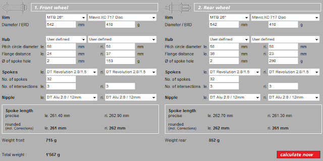

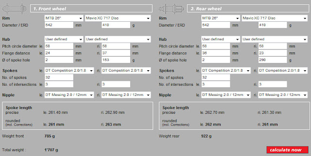

Сурова правда життя... на 717+8076(7)+DT_Comp+Alu_ніпелі = 1664 грами буде.На 717+8076(7) буде в районі 1,7кг
Что-то много насчитал - по идее ~1,5..1,6 кг должно быть в зависимости от спиц.

717 = 410*2
8076+8077 = 153+290
DT_Comp + Алю_ніпелі = 400
На DT_Revo + Алю_ніпелі можна в районі 100 грам скинути, чи варто просто...

- 717 Disc (2*400г) + Chosen A8076/77 (155+282) + Sapim Lazer 32 шт. + алю ниппеля (~281+22г) ~1540г
- 717 Disc (2*400г) + Chosen A8076/77 (155+282) + Sapim Race 32 шт. + brass ниппеля (~358+55г) ~1650г
