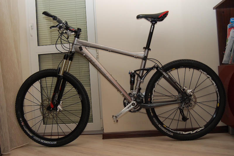

Вот собрал коныка #crazy_pilot
База
- Рама - Trek Fuel EX 9.0, карбоновые перья OCLV, размер 18.5, г.в. 2006
- Аморт - Fox RP23
- Рулевая - FSA Orbit II
- Вилка - Reba Team Dual Air 2009 ход 120 мм., pushloc, ось 20 мм. (Maxle Light)
- Руль - Easton EC 90
- Вынос - Easton EA 90
- Рога - Карборога ноунейм (85 г)
- Тормоза - Avid Elixir R (карбоновые ручки, роторы 185/160)
- Манетки - SRAM X9
- Перекидки:
> передняя - Shimano Deore LX
> задняя - SRAM X9
- Система - Shimano Deore XT
- Кассета - Shimano Deore XT (CS-M770 11-32)
- Цепь - Shimano HG90
- Педали - Shimano SPD-M540
- Подседельник - FSA FR-200
- Седло - fi'zi:k Aliante Gamma
Колеса
- Mavic Crossmax XL (tubeless)
- Резина - Huthchinson Python UST
Вес - 12.4 кг

Re: Мой Trek Fuel EX 9.0 OCLV
Повідомлення Alt » 16.2.10 19:26
А где здесь OCLV? Обычная железяка.
Повідомлення Mr.Twister » 16.2.10 19:41
Возможно потому, что перья карбоновые (ну и надпись на них OCLV)
Повідомлення ParadiZe » 16.2.10 19:59
Добротно, однородно, мне нравится, как собрано.
Хороший, годный байк, поздавлям :)
Нестандартных решений нет, поэтому обсуждать особо нечего, но это не портит велосипед.
Повідомлення Viking » 16.2.10 21:08
указанная тобой ссылка ведет на трек с карбоновым передним треугольником
у тебя http://www.trekbikes.com.ua/index.php?b ... L%20EX%209 т.е. 2006 год

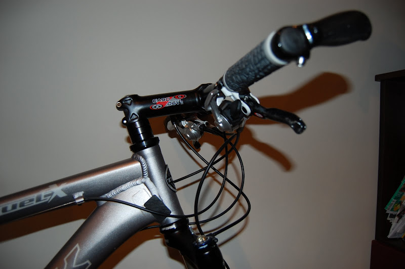

Повідомлення Old Scratch » 16.2.10 21:48
Вел ням-ням :good: А руль картоновий ? Як він із виносом дружить ? Чи це нормально, якщо руль карбоновий, а винос алюмінієвий ? У лізард скінс є прозорі захисні наклейки, ато ці чорні якось не дуже.. і захист на перо не завадив би, бо цепок швидко зробить своє чорне діло )
З.І. На скільки градусів винос ?
З.З.І. Як вилка в роботі ?
Повідомлення Mr.Twister » 17.2.10 00:06
Дякую! :)
Руль картоновий. З виносом Істон дружить добре. Перевірено часом :)
Наклейки буду міняти, дякую за пораду, ще просто не встиг.
Винос - 10 градусів, 120 мм
Стосовно вилки - поки що не в курсі - ще не виїжджав, але по відгукам має бути бомба =@

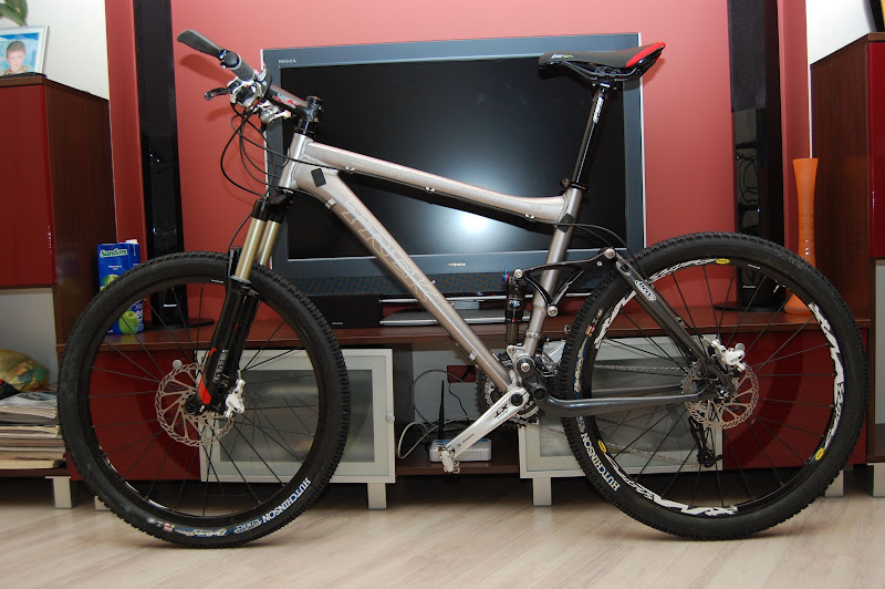

Повідомлення dixik » 17.2.10 14:09
гидролинии/рубашки занадто длинные, не?
размер не маловат?
Повідомлення Mr.Twister » 17.2.10 16:55
Отвратный байк. :bad: Сочувствую!
Спасибо :smt016
Мне вот интересно,это какая-то программа,которая из двухдесятков восторженных эпитетов,расставленных в свободном порядке посты набивает? :duma:
:lol:
та начебто ні...
размер не маловат?
прошу пробачення, розмір 18.5, 180 см зріст - в самий раз :gerl:
Повідомлення Vitaha » 17.2.10 22:22
Гарна рама, палки стоять недовподоби і роги негарні+ рубашки, гідролінії біля стакана довгі і торчать, а гальма не свистять? Захист рами від тросиків лізардскін кожа-кевлар?
Повідомлення Mr.Twister » 18.2.10 00:42
Роги дуже легкі і приємні :)
Гідролінії не хотілося різати. Гальма працюють відмінно без свисту.
Захист стоїть той що був на рамі, але треба купувати нові наліпки + захист пера.

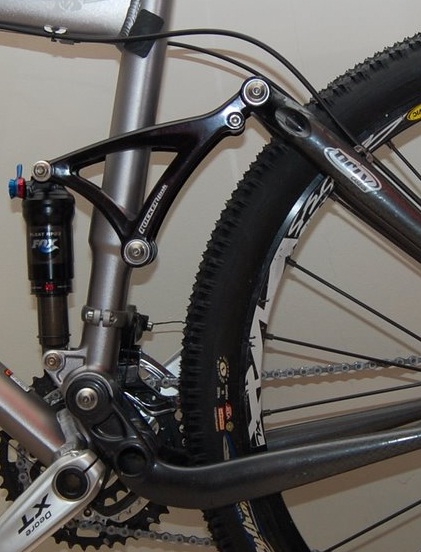

Повідомлення Steven Seagal » 24.2.10 10:25
байк на вид хорош. но это странное сочетание: алю треугольник и карбосвингарм ... :duma:
обычно из соображений прочности/долговечности делается наоборот,как к примеру у того же скота гения.

Повідомлення Glam » 24.2.10 17:53
При чем тут свингарм? Он здесь вполне себе люминявый - то перья карбоновые... (Кстати, сочетание алю все + пластмассовый свингарм вполне неплохо показало себя на кукурузнике В-10, так что прочность-надежность тут ни при чем...)
Вцелом, вел симпотичный. Я б вилку сюда другую поставил...

Повідомлення Steven Seagal » 25.2.10 13:56
Свингарм это то, на чем болтается заднее колесо.Будь то одношарнирка или нет, вот это сочетание переьев и образует свингарм, у в-10 цельный задний треугольник и есть свингарм. На в-10 только верхний линк карбо.Где ты там увидел карбосвингарм на крузе я не знаю.
