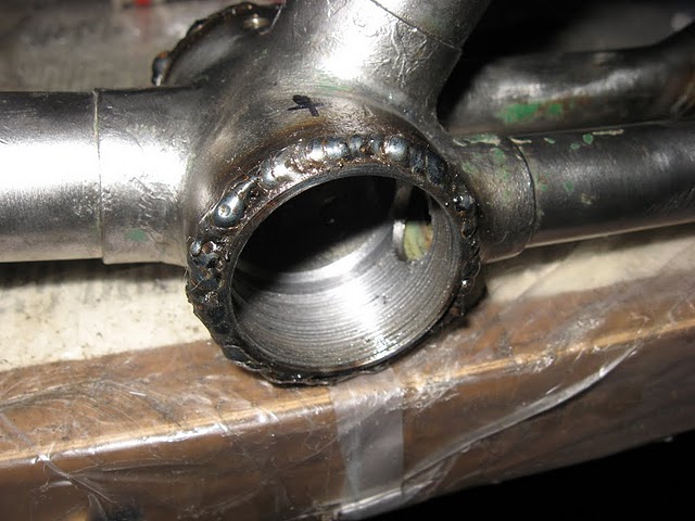

Я модернізую старий велосипед MIFA, і стикнувся із проблемою - кареточний вузол dвнр=40мм, хочу знайти перехідник. Помірявши каретки у рам із сталі, бачу що вони зовні 39-40мм,і якраз під картриджні каретки. Ідея яка - знайти потрібну кареточну трубу, вставити її всередину моєї і у кількох точках прихопити зварним з'єднанням. Хто знає де можна знайти/замовити такі кареточні труби? Чи є якісь альтернативи? Поділіться досвідом.

Як варіант, знайти будь-яку стару стальну раму, вирізати кареточний вузол, відшліфувати і приварити.

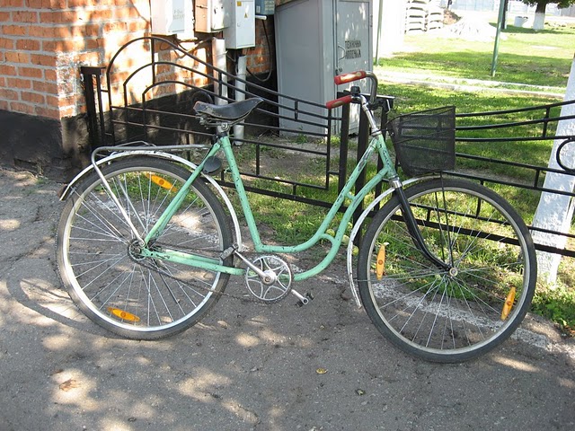

Оріентовно 1968 року випуску.
Зараз вже лишилася лишень рама, шатуни та все інше дано знято.
Колись був схожий на цей:

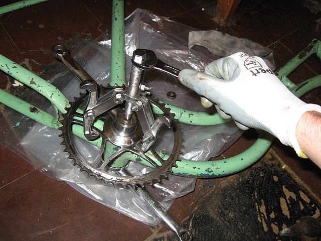

готую сюрприз для дуже близької мені людини. :^: І відступати же нікуди-велик розібраний, шатуни старі відрізані(зняти нажаль не зміг-прикипіли до валу намертво, чи не пробував), стара фарба змита, нова закуплена. Гальмує поки одне - каретка.

Хы) Приложить к этой раме руки, растущие из плечей и немного денег- отличный ретролисапет получится :good: Я б такой матери подарил *oops* Планетарка там- самое оно ;-) А каретка- попробуй подобрать промподшипники. В идеале- выточить для них наружные чашки в раму и внутренние посадки на родной вал каретки. Но это- если заморачиваться..

Я все так і задумав...точнісінько як ви описали. Проблема зараз одна - гроші, призупинив роботи.

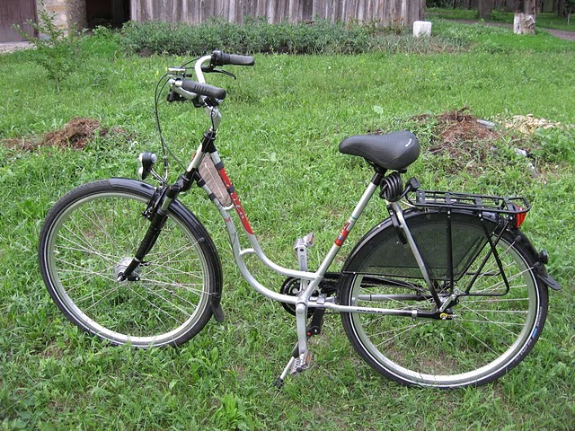

Дума, що давно виствив сюди. Думаю багатьом буде цікаво. Ось закінчення історії з цим велом:

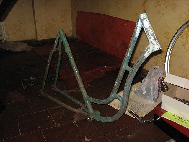

Рік тому я взявся за модернізацію старого велобрухту. Колись це був чудовий, сучасний жіночий велосипед від відомого у колишній НДР(Німецькій Демократичній Республіці) велозаводу MIFA.
Із "рідного" суворі 90-ті пережила тільки рама, кермо(яке одного разу зламалося та приварилося), шатуни та підсидільний штир.
Все інше - китайсько-українсько-російського виробництва. Якість цих компонентів можете уявити.
Що завжди приносило чудові вудчуття комфорту - то це посадка на цьому велосипеді - німці якно бережуть своїх фрау-їздити на цьому велосипеді, навіть при тих низькоякісних компонентах, було одне задоволення. Тобто геометрія рами чудова. А як відомо у велосипеді якщо рама чудова - то й велосипед може вийти чудовим.
Рама сталева, зразку 20-х років, але рік виготовлення 1968. Дожила у непогано стані.
Ось послідовність моєї модернізації:

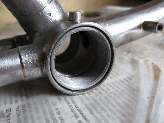

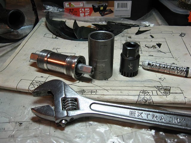

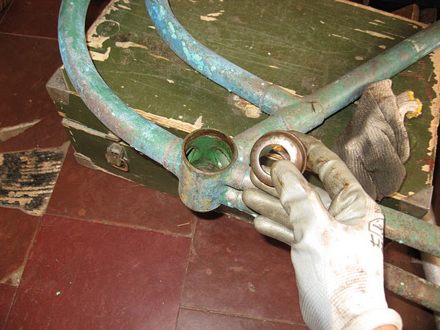

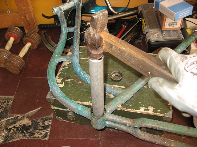

Як бачите - каретковий вузол тут не різьбовий та 40мм у вн. діаметрі, сьогодні у нас не знайдеш якісої каретки від такий вузол, я вирішив виготовити втулку під звичну вже різьбову каретку-картридж:

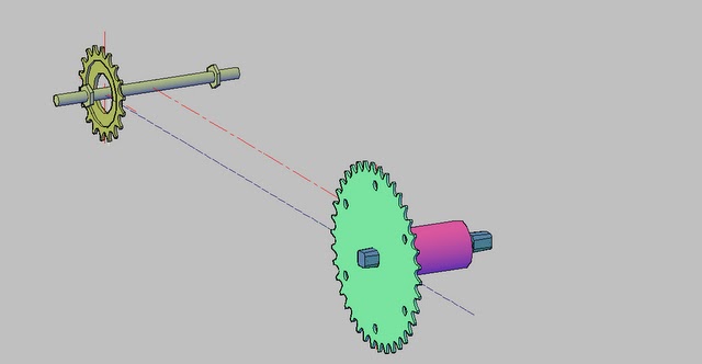

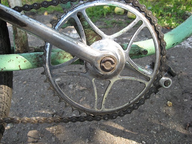

Проблемою було придбати потрібну каретку, для цього я перекреслив передню та задню зірки та визначив, що потрібна каретка 117 мм. Я таку і придбав.

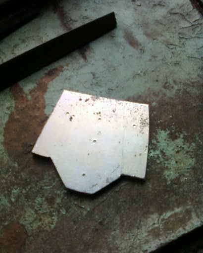

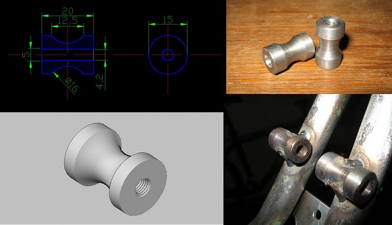

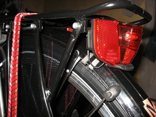

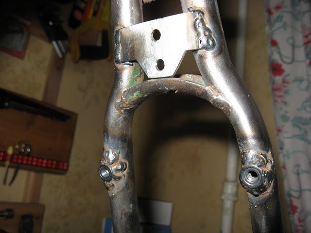

Раніше багажнік на таких велосипедах кріпився до хомута та підсидільній трубі, але цьогодні це вже архаїзм, та й багажніки такі важко знайти, я вирішив раму трохи осучаснити-розробив кронштейн-бонки для багажніка , кронштейн для нарамного зумку типу "підкова" та підсилити задню вилку пластиною із стандартиними отворами:

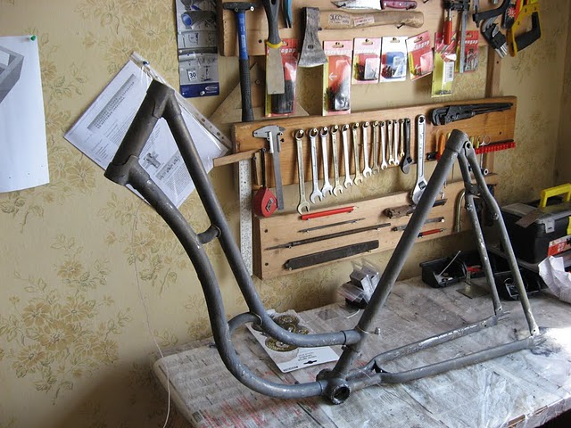

Саму раму як бачите я зачистив до металічного блиску:

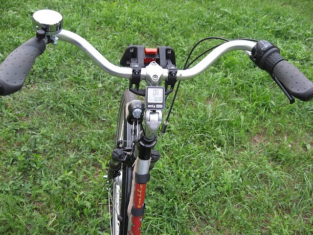

У якості трансмісії - я обрав перевірену роками 3-х швидкісну планетарну втулку Shomano Inter-3
Передню втулка тут це динамовтулка-дуже зручна для міста альтернатива звичаній динамці та батерейковим фарам.

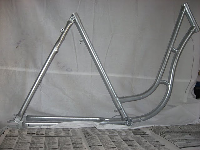

Раму я після обробки антикором поґрунтував та пофарбував:

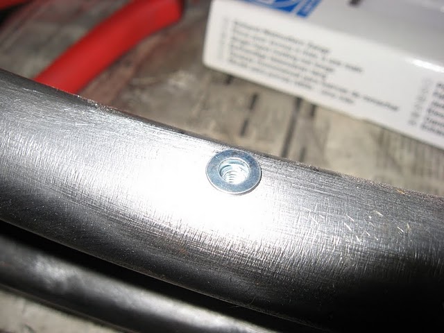

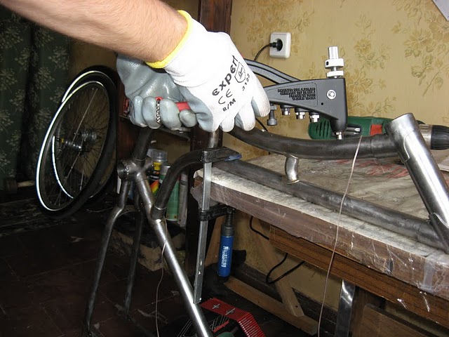

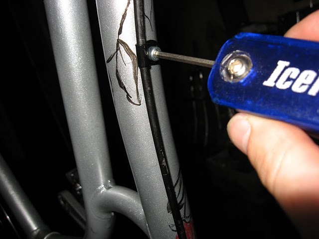

У цій рамі не було кронштейнів для кожуху тросу перемикання передач-довелося виготоити все самому. Я встановив 4 різьбових заклепки у рамі та притискав за допомогою пластин кожух тросу:

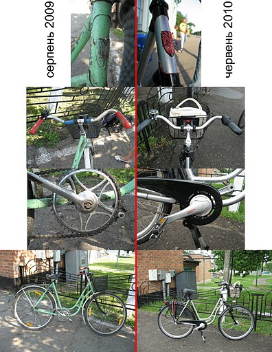

Для порівняння - до та після:

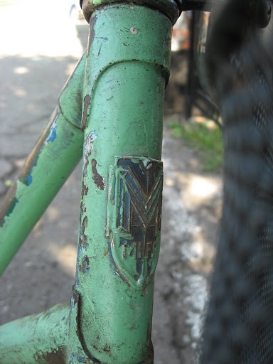

Покопирсавшись у німецькому інтернеті, я найшов яким раніше був цей велик та які були наклейки:

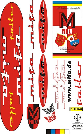

Пізніше я намалював та замовив наклейки із історією модернізації:

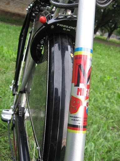

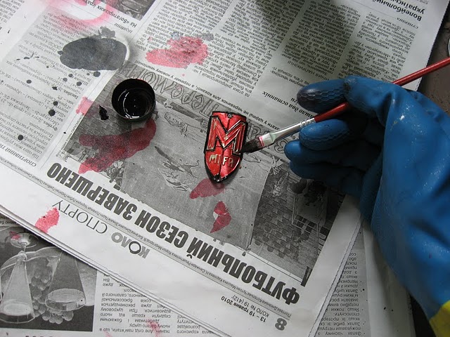

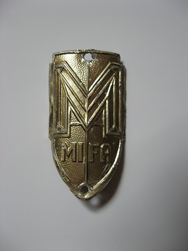

Велосипед без емблеми спереду - як Мерседес без емблеми на капоті, тому я стару емблему зачистив старим армійським способом та пофарбував:

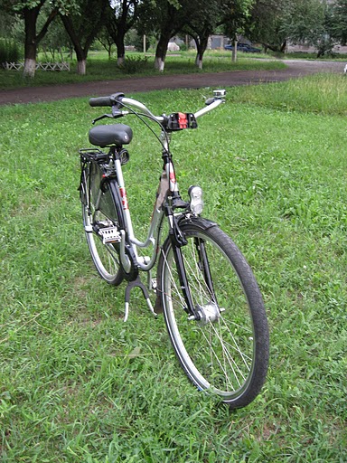

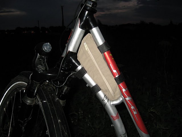

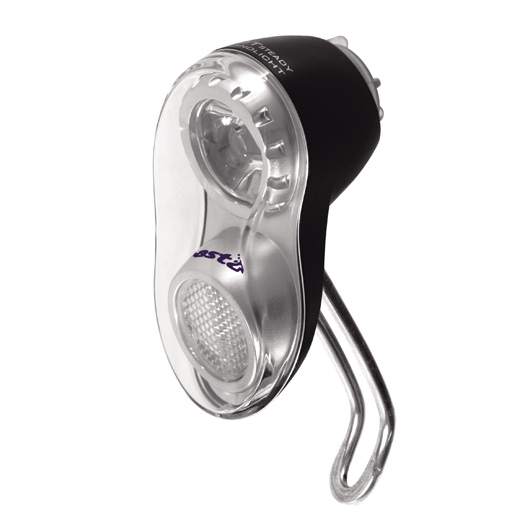

Із особливостей велосипеду слід відзначити автоматичну систему вмикання/вимикання світла. Скажу Вам, дуже зручно - заїжджаючи до тунелю вдень світло саме вмикається і при виїзді вимикається. Після зупинки велосипеда фара та задній габарит світить ще приблизно 5хв, що важливо коли зупинився на узбіччі неосвітленої дороги чи просто хочеться поставити у гараж. Фара тут - Basta Pilot Auto та задній габарит - Basta RaySteady.
Як на мене - вийшов чудовий, сучаний міський велосипед для жінки.
