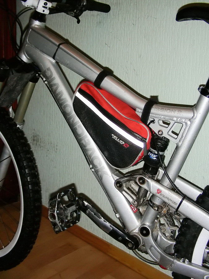

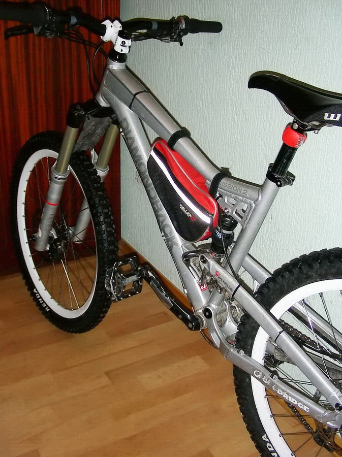

Повідомлення Max_NoMad » 20.12.09 21:04
вот, заапгрейдилсо тут по случаю. сделал своему байку подарок к НГ:
фотко 1
фотко 2
