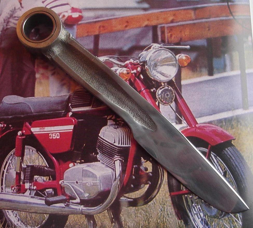

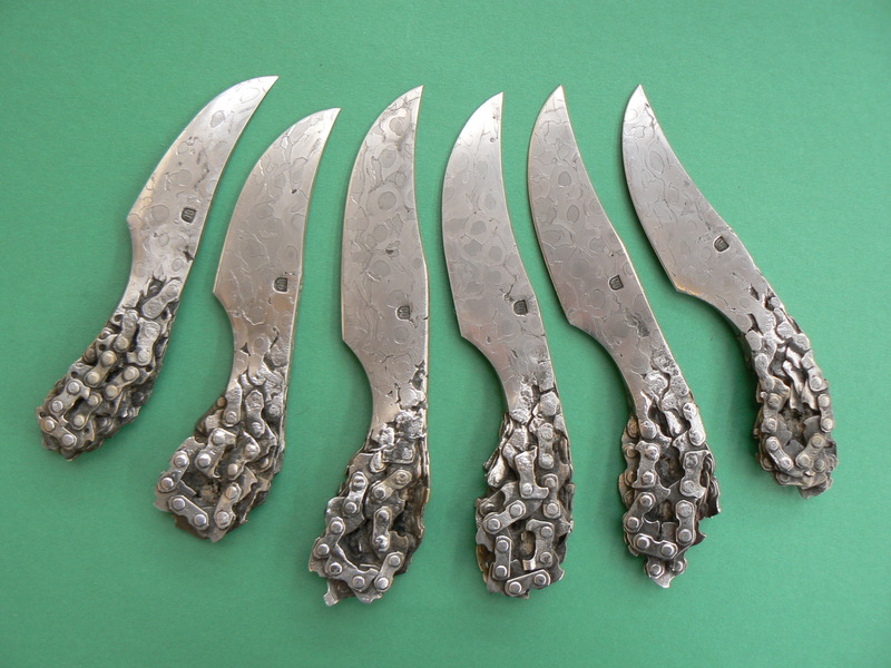

Нашел на одном ресурсе фотки интересные.
Как вам такие вещи, никто не пробовал такое делать ? :)
Как по мне - интересная задумка .
Взято отсюда http://gunmagazine.com.ua/forum/read.php?13,108500

Отличное применение старых цепей :) И кузнец знакомый есть :)

ггггг дамаск из цепей это находка

Новелти. Хоть бы эфес в пластик закатали. А вообще, что бы человек ни изобретал, всегда получается одно и тоже...

уже годик как #maugli на ВК:
http://www.velokiev.com/forum/viewtopic ... 07#p734407

ну первое фото хоть понятно шатун это все же нехилая сталь, а вот нож и цепи.. разве что на декор, сталь там по моему скромному мнению мягкая, да и о дамаске говорить не приходится :)

если внимательно посмотреть - цепь там от бензопилы, что весьма неплохо
Да и шатун не велосипедный.
ну почему? дамаск как он есть. как минимум, вариацией дамаска можно назвать. разные (скорее всего) марки стали, прокованные слоями.
ежу понятно, что нож чисто декоративный получится, но другого от него и не требуется. для рабочего-то ножа в 21 веке дамаск нафиг не сдался, потому что топовые современные ножевые стали при грамотной термообработке делают любой дамаск, как бык овцу. оправданный максимум -- это три слоя. ламинат из хрупкой твердой середины (перекаленная VG-10, например) и обкладок из 420 какой-нибудь.
а мягкость стали цепи, кстати, любому кузнецу под силу в той или иной степени вылечить цементацией и агрессивной закалкой. стекло царапать будет -- а что еще нужно для сувенира? ну да, выкрошится, если им дубовую деревяшку построгать, но кто ж сувениром это станет делать?:)

ну тогда быть могет :) просто дамаск это ж не 5 и не 100 слоев, я из этого исхожу. а ламинат да вкусно, дамаск сейчас это для декоратива больше. на выставке были вкусные ножички, но я пока с 1000 грн расстаться не готов :) та даже кизлярские ножи из подшипниковой и инструментальной стали можно купить, подешевле будет, правда и следить получше надо.
дамаск -- это пакет из сталей с разными свойствами, прокованный слоями много раз. сколько там слоев -- это уже каждый себе решает.
кстати, тут можно немного и подумать. возьмем клинок толщиной, скажем, 3 миллиметра. 100 слоев. допустим, все слои имеют равную толщину. это означает, что толщина каждого слоя будет равна 30 мкм -- это приблизительно равно наиболее вероятному размеру зерна среднепаршивой стали, то есть, для этой стали большее количество слоев определенно не будет иметь никакого смысла. а количество слоев больше 1000 не будет иметь смысла ни для какой стали, мы получим просто однородную или почти однородную структуру.
вокруг дамаска слишком много мифов. не верьте. и никаких секретов в нем нету. изобретение дамаска в древности позволило получить от того говножелеза, которое тогда выплавляли, чуть лучшие эксплуатационные характеристики. современная металлургия ушла намного дальше этого, поэтому дамаск потерял свой практический смысл, он слишком дорог и при этом уступает промышленным сталям, даже многим нержавейкам. ну красиво, да, спорить сложно. особенно мозаичная ковка. за то и деньги нездоровые берут.
а еще немного перегреть заготовку во время ковки или закалки кузнецу намного легче, чем автоматизированной печи для термообработки. а перегрев приведет к росту зерен, что неизменно ухудшит эксплуатационные качества.
надо понимать, речь о ШХ15 и Х12МФ?
хорошие стали, если не на кухню, то однозначно стоит брать, а термообработка и конструктивное исполнение у кизляра вполне на уровне. вкупе с очень низкими ценами получается совсем хорошо. а насчет следить -- я, например, и ножи из нержавейки в любом случае мою и вытираю насухо, так что мне, например, "получше" следить не придется :).
