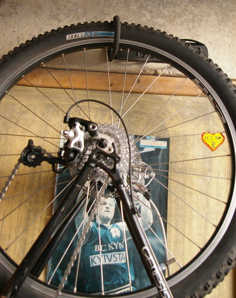

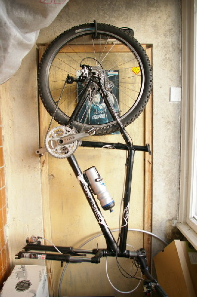

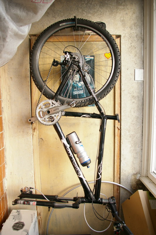

Вот мое решение этой проблемы, долго меня жена просила придумать что-то, чтоб на болконе место освободить, это покупной крюк, непомню где брал, вроде на петровке. Покатался повесил, и так 2 года, деформацию обода не обнаружил

Klic, если уж переднее колесо снял, то поверни руль на 90 градусов, меньше места занимать будет.
А зачем снимать сидушку???
P.S. Вода из фляги не вытекает? ;)
P.P.S. В понедельник был в Эпицентре, у них по прежнему есть комплекты креплений за педаль (~72 грн за комплект) и крюки к потолку за колесо (~28 грн. за штуку)
