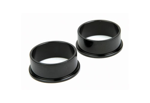

Как установить дюймовую вилку в стакан 1 1/8" ?
Повідомлення voodoo_vd » 18.7.11 18:55
Здравствуйте.
Имеется велосипед Merida K4 с дюймовой резьбовой вилкой. Так как рама на нем маловата - приобрел себе побольше, GT Avalanche 3.0. У этой рамы стакан под вилку 1 1/8". Высота стаканов обеих рам практически одинаковая. Можно ли каким-то образом переставить дюймовую резьбовую вилку в новую раму и как это сделать? На хорошую новую вилку пока денег нет, а плохую покупать как-то тоже не особо хочется.
Нашел в интернетах какой-то адаптер, представляет собой разрезную втулку высотой сантиметров пять, но как с его помощью провернуть это дело так и не понял.
Модератор8
Страшний Модератор
Страшний Модератор
Повідомлень:661
З нами з:21.3.08 03:25
Re:
Повідомлення Модератор8 » 19.7.11 00:33
Если на новой раме стакан под неинтегрированную рулевую, то можно установить 1" рулевую через адаптер типа такого:
