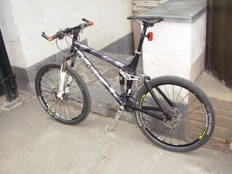

Повідомлення Yarder » 11.4.08 08:56
И так, свершилось! Благодаря стараниям землячки я стал счастливым обладалем сабжевой рамы. Если честно, то я не ожидал, что рама приедет в течении 10 дней :molba:
Вчера получаю сообщение от Nitro, что рама уже на земле. С нетерпением дожидаюсь окончание рабочего дня и бегом на землю. И вот заветная рама у меня в руках :inlove: . Ложу раму в авто и домой, собирать вел. Вот, что получилось:
Рама: Ellsworth Truth, ростовка L, ход 4". Когда заказывал был в больших сомнениях, какую растовку выбрать: M или L? Пересмотрел все длины старой рамы (GF Sugar 4+) и новой. По цифрам получалась L. Ну думаю, былА - не былА... Угадал :D.
Аморт: Fox Float R. Родной аморт. Из настроек только отскок. Поезжу немного на нём и, если не понравится, поставлю свой старый RS Pearl 3.3 . Межосевое расстояние у них одинаковое: 200мм
Вилка: Marzocchi XC700 ATA. Вилка просто сказочная. Тут тебе и изменяемый ход, и негативная, позитивная камеры, и камера компрессии, и TST micro, и,естественно, отскок. Можно задолбаться настраивать :D .
Рулевая: FSA
Вынос: Ritchey
Руль: Bontrager Race Lite 600мм
Колёса: Вилсет Mavic CrossTrail DISC
Покрышка передняя: Schwalbe Nobby Nic 2.1
Покрышка задняя: Schwalbe Racing Ralf 2.1
Тормоза: Avid Juicy 7. Спереди 7", сзади 6".
Система: XT'08, 175мм
Монетки: Sram Rocket (Gripshift)
Передняя перекидка: XT'08
Задняя перекидка: ХТ'08 (Shadow)
Кассета: ХТ'08 (11-32)
Цепь: XTR. Использую цепь XTR только потому, что езжу в любую погоду и это единственная цепь у шиманы, которая не ржавеет. А так бы LX хватило бы с головой.
Педали: M959'06. Офигенные педальки. Прошли уже больше 10тыс км., а я вих ещё не заглядывал. До этого были 540-е, так в них небольшой люфт появлялся после 4тыс км.
Подсиделка: Longus, 27.2, 400мм :gerl: Другой в гамазине не было этой длинны. При первой возможности сменю.
Седло: Kelly's Race Pro (как-то так, точно не помню, а к велу топать впадло).
Грипсы: ХЗ. Были подобраны в соответствии со старой рамой и немного выглядят здесь глупо. Но они первые кандидаты на замену.
Вроде, ничего не забыл. Вес - хз, пока нету где померять точный вес. По приблизительным прикидам должно быть где-то 12.7-12.9
Впечатления от езды. Проехал я всего 10 км (на работу) и оценить все предести рамы я, естественно, не успел. Могу сказать, что рулится вел совсем по другому, чем мой шугар. Работа подвески вообще разная: у элсворта подвеска сглатывает абсолютно всё и при этом практически не качается, а если поставить платформенный аморт, то будет вообще зашибись. На выходных поеду уже основательно тестить подвеску по лесам и полям.
Немного о самой раме. Сделанно рама очень аккуратно - сварные шви просто прелесть. Покраска вообще без коментариев :inlove: . С рамой, в комплекте, идут очень удобные зажими для гидролинии. Подвод троса к заднему переклюку идёт через перо :smt023.
Отаке.

Красавец!
Я когда рамы в руках держал аж себе захотелось кантрийный подвес собрать - очень классно рамы сделаны! Видно что штучно и ровными руками делались. :)

Чудный байк :)
Ну как по мне, то сюда другой аморт просится ;)

Окрас приятный :) Флоат Р, что, совсем без про-педала? Мне что-то казалось, фоксы его лепят везде, даже в самые дешевые аморты. Присмотрись, кстати, там спереди под крутилкой отскока вроде видно характерный красно-белый значок, на седьмой фотке краешек торчит. Если это он, то аморт у тебя платформенный ;)

Чудный байк :)
Ну дык, я и написал, что поезжу пока на этом, а потом сменю на RS Pearl 3.3 :) . Там уже присутствует FloodGate и блокировка. Правда он будет потяжелее фокса, но то такое...
Да, аморт с пропедалом, но он там выставлен на минимум и не регулируется. Вернее, регулируется, но только разобрав аморт.

А как ты определил, что он выставлен на минимум? AFAIK, при сборке на заводе их выставляют на среднее значение.

Повідомлення Yarder » 11.4.08 09:47
На аморте есть небольшая картинка на которой нарисован уровень пропедала. В мануале написано, что бывает три уровня пропедала.

О,белая красавица,наконец нашла своего владельца?
Рассказывай как вилка бут себя вести.Она,довольно нежное создание.Интересно.
Ставить на "самый не качающийся подвес",аморт с блокировкой,как-то... :gerl:
Ты хочешь,что бы дядя Эллсворт плакал? :D

Повідомлення Quadus » 11.4.08 12:46
"Подседелка в небесах-3"...:)
Вынос не коротковат?
Все остальное очень и очень (правда, вилку я бы черненькую поставил, но то такое... ;-) )

Повідомлення Drozd » 11.4.08 13:03
Косынка на раме -ЖЖЭСТЬ. Если это КК рама - нафиг такая косынка, а если АМ - что там делает КК вилка? ;-)
А аморт я б сменил всё-таки. Спропедалом у него никак :(
П.С.: рама не твоя вааще - судя по такой длине подсиделки
Это вилка восьмого года и я её забрал практически сразу, как она попала на землю :)
Езжу на этой вилку уже месяц. По началу намучался с настройками. Если качать по мануалу, то вилка дубовая. Начал подбирать давление в камерах. Подобрал.
Очень нравится мягкий начальный ход. Чем больше накачать нижнюю камеру, тем жёстче вилка в конце хода. С помощью TST micro можно сделать из плюшевой вилки очень жёсткую, вплоть до блокировки.
Я пока буду ездить на родном аморте. Если подвеска действительно не качается, то буду и дальше на нём ездить
Ростовка рамы максимального размера. У меня рост 183см. Так что тут вопрос больше к производителю :)
Самое оно - 60мм. Ездил на шугаре с 100мм выносом, болели плечи.
Я бы тоже был бы не против чёрной вилки, но вот марзочи решило, что белые вилки - это модно и эта модель доступна только в этом цвете.
У этой модели стендовер для всех размеров одинаков. И им пришлось здесь варить большую косынку. Мне вот самому интересно: что же делать дядям, у которых рост больше 190см, если это максимальная ростовка :duma: .
Рама никак не может быть АМ, т.к. хода у неё всего 4". На сайте она позиционируется как трейловая.
Написал в пред. сообщении.
Моя, моя! :58: Просто стендовер очень маленький.
Ну, косынка таки нужна, потому как с таким стендовером нужно и глагол соответствующей длины...
Иначе рама без усилений *косынкой* может банально треснуть в районе глагола... (тьфу х 3).
недавно осмотрел стоковый глагол ГФ Ваху - так, судя по насечке минимального "утапливания" его в раму, нижняя кромка глагола НЕ достает до горизонтальной трубы рамы(!!).
Причем никакими "косынками" там и не пахнет... Так что дядька Ел.Сворт, по моему скромному мнению, дальновидней в этом вопросе дядьки Фисхера...
з.ы. аффтор, поставь ДТ амморт, если за весом гонисся... И локаут есть...:)

Рама отдельно выглядела намного лучше чем в сборе на этом железе. Красоты и эстетики ноль, сорри *oops*
Все по моему скромному мнению.
Собирал из того шо было :) Я не гоняюсь за пафосными компонентами по всему инету - нету ни желания ни времени.

Между прочим оффициальный ответ от Эллсвортов: "The bike looks great!" :)
Надо только сменить грипсы - эти были под цвет старой рамы :)

Мне вот самому интересно: что же делать дядям, у которых рост больше 190см, если это максимальная ростовка .
Нэ предусмотрели :D наверное подумали ,что таким большим дядям лучше в баскет играть :p
Сорри еще раз, но не вижу логики. Взять раму, в которой 30% стоимости - разноцветная анодировка и собрать "из того шо было"... :o
И гоняться не надо - даже в том магазине, где ты взял раму, есть достаточный выбор т.наз. "пафосных" компонентов :) Кроме того, тут было много байков, собранных из недорогих, но удачно подобранных железяк. А у тебя по отдельности вроде железяки в основном более-менее, а в сборе вида не имеют. Повторюсь, все по моему скромному мнению. Хотя все, кому я показал твои фотки, ответили мне именно тем, что я тебе написал :)
2Нитро: прикольно :D а ты какой-то другой ответ от них ожидал? ;-)
хотелось бы услышать как нужно обвесить раму, чтобы картина была эстетически завершённой....

Конкретно это раму нужно обвешивать черным лакированым оборудованием с каким-нить ярким акцентом. Проще всего с красным, потому что практически все можно купить тут. Кроссмах СЛР, Реба черная, тормоза Ультимейт, триггеры и ЗП Х.0, кассета 990. Система ФСА К-Форс, руль ФСА К-Форс лоу райзер, рожки снять и больше показывать. Вынос Томсон Х4, подседелка Томсон Элит, седло Гоби черное, грипсы Оди черные с красным. Аморт Ромик Твин Тьюбио с красной пружиной. Все, вел можна в рамку и на стенку :)
