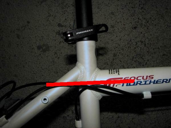

На вело стоит глагол длинной 25 см.
Мне, для комфортной езды приходиться подымать его достаточно
высоко – получается что в раму он погружается всего по красную линию.
Нужно ли сразу заменить этот глагол а более длинный?
Велосипед кросс-кантрийный. Мой вес порядка 60 кг.
Спасибо заранее за консультацию!

желательно чтоб минимальная отметка(на глаголе) была на уровне красной линии

по логике было бы неплохо чтобы глагол был на сантиметр ниже самого нижнего сварного шва

Меняй на 350мм и не жди!!!
Там где красная линия(или ниже) должна быть отметка мининимальной глубины.
в принципе согласен, но учитывая вес райдера, можно не спешить... если ты не начал прыгать на нем.

а причем тут прыжки? кто ж при прыжках на седло приземляется? больно буит... У меня 400 мм, подсиделка заканчивается на уровне нижней части верхней трубы.. вроде все намана (вес в сезоне 80 кг), только немного погнулась подсиделко из-за того, что рычаг большой и некоторые выбоины, которых я незамечаю подбрасывают меня с седла вверх, соответственно в эти моменты нагрузка на штырь большая и резкая.. так он немного и выгнулся...

Послушав разные мнения решил лучше не
рисковать - поменял на 400 и бу спокойно катать : )

минимальная отметка глубины не должна выходить из трубы.На глаголе который идет с рамой она обычно сделана так что конец трубы ниже/на уровне нижнего сварного шва(красной линии).
А если ставить мин отметку на уровне красной линии,то простите никакого глагола не хватит.
