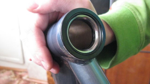

Как вытащить рулевые подшипники (на которых вилка крутится) из рамы? Их выбивать как-то нужно, они туда запресованы или как их снять?Тип крепления я не знаю. Вилки manitou Axel.Там чашки и есть подшипники, они совмещенніе походу..
2если я их испоручу эти потшипники(они акие-то полузакрытые) это компонент вилки или компонент рамы или отдельно такие продаются и можна купить?
Думал выбивать с другой стороны, но если выбивать, то я боюсь, там вроди пластик, это выбит и нада новые покупать?
Спасибо.

Из написанного не очень ясно, что нужно сделать - снять с рамы чашки рулевой колонки или только вытащить из чашек подшипники.
вытащить нужно все вместе с чашками!
ВОТ ФОТКА ХОРОШАЯ:
Вот этот серебристы ободок, это и есть подшипник како-то полузакрытый, на нем оно и крутится, если заглянуть, то там щель тонкая ягде шарики, но вынять походу можна токо с чашками вместе, тем более мне и нужно чашки вынять..чтоб отдат в покрас :anti:
Просто напишите технологию как ВООБЩЕ вынимаются чашки из алюминиевых рам..все снимал кроме этого..))
2 рулевые потшипники это компонент вилки или компонент рамы, или отдельно вообще продаются лбюые??

Если бы ты сказал, что за рулевая, то было бы легче. Настолько легче, что ты даже сам смог бы сходить в гугл и поискать чертеж или инструкцию по установке этой рулевой. И, думаю, стало бы понятно, как достать оттуда подшипники ;). Например, в FSA Orbit MX подшипники сами выпадают, если вынуть уплотнительное колечко.
Ответь такое: рулевые потшипники и чашки это компонент чего, вилки или компонент рамы, или отдельно вообще продаются?? Тоесть если мне нужны будут новые, то они подбираются под вилку или под раму или и под то и другое, или нужно просто знать тип рулевой??
Вот что узнал вроде .. Рулевая колонка Ritchey Zero Logic Integ Comp 1-1/18 Оно??
ЗЫ: короче походу нада ехать в веломагаз и все поузнавать там...
Вот я бы такого плана поставил, чтоб без гемора..
Подшипники это часть рулевой колонки. Чашки тоже часть рулевой колонки. Рулевая колонка сама по себе. Отдельно подшипники может и продаются.
Тебе лучше знать ;). Или ты хочешь, чтобы я за тебя поискал? 8)
Поедь лучше сразу в мастерскую. Тем более, что, насколько я понял, с рамы уже все снято. Заодно и узнаешь, что к чему. И рулевая целее будет ;).

после неудачного опыта замены рулевой Ritchey Comp Logic Zero integrated на kellys Toxic 2007 года на FSA ORBIT MX подвернулась подруку VP-A07AC http://www.vpcomponents.com/headset_show.asp?pid=101" onclick="window.open(this.href);return false; интегрирована рулевая, дык вот случился трабл, катридж на 0,5 милиметра больше чем диаметр чашек диаметр картриджа 41 мм а чашки 40,5 мм - закралась мысля что чашки маловаты или я ошибаюсь ? или может есть какие-то тонкости или особенности установки етой рулевой на ету раму.
Может подскажите какую рулевую можна поставить на сию раму :molba: ?

Вообще, судя по фотке велика на сайте - там полу-интегрированная рулевая.
А судя по этому описанию:
в раме сейчас стоят чашки, оставшиеся от старой полу-интегрированной рулевой, причем, похоже, чашки от рулевой на насыпных подшипниках - там как раз внутренний обычно ~Ø40.5мм, тогда как в такой же рулевой на промах он ~Ø41мм или ~Ø41.5мм - под стандарт промов.
Так вот, засунуть промы купленной тобой рулевой (ты их называешь "картриджом 41мм") в чашки, оставшиеся от прежней не получится.
Поэтому нужно ставить новую полу-интегрированную рулевую, предварительно сняв чашки старой.

т.е. если я правильно понял то нада поставить новые рулевые чашки по стандарт промов ?
и потом можна будет поставить ети промы ?
спешить нада медлено
Модератор8
Страшний Модератор
Страшний Модератор
Повідомлень:661
З нами з:21.3.08 03:25
Re: Рулевая колонка: снятие/установка
Повідомлення Модератор8 » 14.4.09 21:10
Надо просто купить нужную рулевую - там будет все необходимое для установки и сборки: и чашки, и подшипники (промы или насыпные - смотря что купишь), и другие детали.
