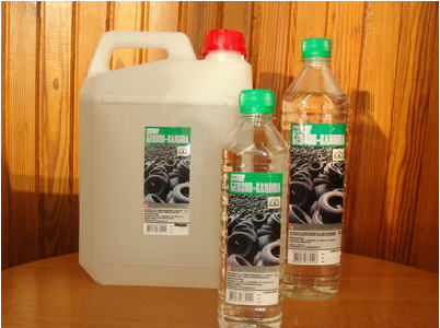

Всем Привет!
Сейчас на Украине пропал из производства Бензин Калоша, производства НПП "Химреактив". Звонил производителю - завод временно стоит. Сказали звонить через месяц. (тел. НПП "Химреактив" 044 2281175)
- Это было лучшее топливо для горелок, которое можно было придумать.
Сейчас временно перешли на:
Виробник: "ХПС" "Розчинник Нафтовий С2-80/120 Бензин Калоша " - он идёт в пластиковых банках по 0.53кг
Этот бензин, простите, гавно. Горелка забивается за несколько запусков. Коптит сильно при розжиге, форсунка стоит 0.35мм.

А как он выглядел? Нужен такой, как на картинке...
Какой регион?

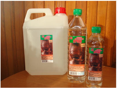

Сегодня заехал к себе в Эпицентр (Черновцы)
Купил для пробы: Керосин Очищений Освітлювальний Гас производства: ХІМРЕАКТИВ НПП ТОВ
Бензина Калоша по прежнему нету...
Заправил в свою мультитопливную горелку
Результат мне не очень понравился:
-Долго разогревается (Видимо температура кипения выше)
-Пламя синим цветом горит только внизу - дальше горит желтым
-Горелка немного "Чихает"
-В случаи, если керосин попадает на руки или на что-то другое, отмыть проблемно, имеет маслянистый состав.
-Коптит при разогреве и тушении
Кто еще чем заправляет горелки?

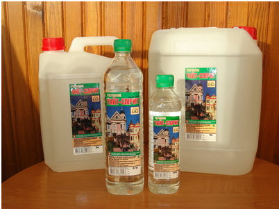

На днях опробовал Уайт Спирит производства "Химреактив"
Уайт-спирит, он же Нефрас-С4-155/200 или растворитель Стоддарда — бензин-растворитель, смесь жидких алифатических и ароматических углеводородов, выкипающая в пределах 155—200°С, получают прямой перегонкой нефти иногда с дополнительной гидроочисткой. При этом массовая доля ароматических углеводородов не должна превышать 16%.
Мне понравилось! Что то похожее на Калошу.
-Мало коптит
-Хорошо горит (именно синим пламенем)
-Горелка не чихает, и если Уайт-Спирит пролить - быстро испаряется.
-В общем, мало чем от Калоши отличается
