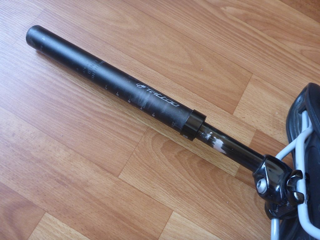

У меня подседел с амортизацией, уже 12 лет без существенных поломок. Конструкция "телескопическая" (труба в трубе), внутри не пружина а какой-то эластомер. При педалировании не раскачивается (как бы вел себя, если бы был с пружиной, или сидение с пружинами, как на фото), т.е. почти жесткий, а вот при неожиданных ямах (когда сидишь, а не привстаешь заранее) чувствуется, как он смягчает удар. Так что рекомендую.
А вот сидение не должно быть слишком мягким. Мы опираемся на сидение всего двумя точками тазовых костей, если эти точки сильно вдавливаются в мягкое сидение, то остальные части сидения давят на мягкие ткани, пережимая кровоток и все такое. Выбирать сидение необходимо также исходя из расстояния между этими двумя точками, оно у всех немного разное и также зависит от угла наклона (посадки) - при вертикальной посадке эти точки опоры находятся шире, при низкой - ближе друг к другу. Нужно определить свое индивидуальное расстояние между этими косточками таза для своей посадки и выбирать сидение на 1-2см шире.
ви могли б написати марку/модель?
потенційно цікаво спробувати додати і його в існуючий конфіг, якщо воно надійне
В описании велосипеда он называется "Tattoo Pro Suspension", но на нем самом названия модели нет. Фото прикрепил.
дякую!
пошукаю
