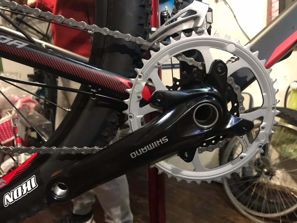

Поскажите как мне сделать его немножко быстрее не особо меняя(не хватает скорости, во всем остальном я доволен)?
Я так думаю что нужно увеличить переднюю звезду на 44(с заменой переднего переклюка), поскольку мне комфортней сильнее давить, чем чаще крутить)), но хочу оставить дабл. Вроде влезает только 42 зуба?.. на эти характеристики (внизу)
Перед этим был велосипед с 26 колесами, 3*8 скоростями и большой звездой на 48 (еле вперли, но я был доволен, маленькой звездой не пользовался вообще).
Сейчас такой:
Merida Big Seven 500 27.5er (2017) L
Рама: BIG.SEVEN TFS, 27.5”
Вилка : Rock Shox XC 30, 27.5", 100 mm (повітряна)
Кер. колонка: FSA No.10 semi-integrated, 1 1/8
Перемикач зад.: Shimano Deore SLX, 10-speed
Перемикач пер.: Shimano Deore, 34.9mm
Монетки : Shimano Deore 2/10 speed
Тормоза :Shimano BR-M315, hydr. Discbrake (180/160mm)
Шатуни/система Shimano M627 (38-24), 175mm
Касета: Shimano CS-HG50-10 11-36
Ланцюг: KMC X10-10s
Обода : Merida Big.Nine comp D, 27.5
Посоветуете что-то?) Заранее спасибо!

Коли влізає 42 , то , думаю , і 44 можна поставити , повинно зростися . Але без фотки тут гадати на кавовій гущі .

На 44)

Не дає переключалка. Чи може відвезти в професійну майстерню?...

При такому перепаді перекидати може кисло .
Та "поскольку мне комфортней сильнее давить, чем чаще крутить" для ніг не добре (з часом можуть виникнути проблеми -коліна , вени..). Тут скоріше привичніше а не комфортніше . Зараз вважається розумним каденс 90-100об/хв .

Що не дає ? Їздиш на передачі 24х11(підозрюю що це дуже важко буде , якщо неможливо) ? Перекидку ще можна на 1 мм опустити . Але я не впевнений що при такому перепаді буде бездоганно перемикати . Треба тепер і 24 міняти на більшу .

так, звичайно і 24 мінять на 28 чи 30, якщо є такі)
...але з моєю вагою мені легше "давити") особливо коли їду на дистанцію 100+
...думаю оптимально 26-42?

На старому вело їздив 3/6- 3/7 а на цьому 2/10 -легко, але швидкість 25, якщо більше треба інтенсивніше крутити і на довго мене не вистачає) Тому якщо їду на 60км велопокатушку то дається взнаки.
Треба їхати в магазин і пробувати зірки на сумісність в майстерні (130км до магазину)) - такий висновок)

2/10 - це 38 на 11 якщо я правильно зрозумів. Виходить каденс 54 на швидкості 25. З великою вагою і на довгих дистанціях це потенційно небезпечно для колін. Я б рекомендував не змінювати зірки, а попрацювати над технікою педалювання, так як такий каденс занадто низький. Звісно, можна згадати дідусів на Українах, які по селах теж крутять повільно без жодних проблем, але і дистанції у них не 60+ км.

Дякую! В мене теж закрадалась думка заставити себе призвичаїтись до такого педалювання. От тільки нажаль 2/10 це таки 38 на 10(
проїду 2-3 "тищі", і остаточно визначусь)
Питання було лише в тому чи варто з 38 робити 42 або 44, або що зробити щоб швидкість підняти до 30?.. ну і звичайно не знищити коліна)
Я надіявся що після 26 коліс буду набагато краще відчувати себе на асфальті, але поки це стосується лише грунту.

Киевская сотка в категории мтб была выиграна с одной звездой спереди на 36 зубов при времени что-то около двух часов сорока минут. Посчитать среднюю скорость и сделать выводы предлагаю самостоятельно.

FYI: Стандартная 2х10 трансмиссия это 36 спереди и 11 сзади. Бывают вариации на тему топовых шатунов ХХ от SRAM и там есть 2а варианта 39-26 и 42-28. (но продавливать 36х11 на адекватном каденсе 85-95 длительное время - это ж какой лосиной нада быть)

У вас касета 11-36, тому 2-10 - це таки 38 зірка спереду і 11 на касеті ) Якщо ставити ще більшу зірку 42 чи 44 це ще більше знизить каденс, а швидкість навряд чи виросте. Якщо хочеться підняти швидкість на асфальті за рахунок вела, краще замінити покришки на вузькі сліки і намагатись частіше крутити педалі.
Так а як же тоді мій старий досвід? 3*8 передач і 48 зубів зірочка велика (до цього там стояла 42 чи 44...) - я на 3/6 передачах "походним маршем" держав весь час 25-27, на 3/7 уже 33-35, а 3/8 тільки з горки але 56км/год і це на 26 колесах з покришкою 2.25?
Я надіявся з новим велом і швидкість збільшити, але отримав просто легше крутіння по грунтам і під гору. Ноги "заточені" під важкі оберти. Треба перевчатись) зараз похідний темп 22-24км...
(Зірочок там справді 10, скопіював характеристики з магазину, а в них певно помилка...)
Цю техніку я називаю "дід на україні" - крутиться повільно , але не сильно давиться на педалі , треба вміти .
Я вже писав - сучасні тенденції - це 90-110 оборотів за хвилину (профіки так і їдуть), якщо ви хочете максимально прикластися до педалей . Інакше у вас будуть проблеми з опірно-руховим апаратом - коліна , м"язи , зв"язки , особливо це проявиться потім , з віком . "Ламати"(прокручувати великі передачі для збільшення швидкості) 50 оборотів треба вміти . Так що моя порада - зосередьтися на дотриманні вищого каденсу ( порядка 100 оборотів за хвилину ) . Просто сядьте , порахуйте , для якої максимальної швидкості вистарчить вашої актуальної передачі при такому темпі обертання педалей (100) .

При 2*10 мені найбільш комфортно на 8-9, але ще тренуватися... Вдячний за пораду!

3\6 на старому велі - це наскільки я розумію 48 зірка спереду і 15 ззаду, виходить коефіцієнт 3,2. Зараз у вас при 38 на 11 він 3,45. Плюс різниця в діаметрі коліс. Тобто ваша сучасна передача 2\10 важча за 3\6, що була раніше і легша за 3/7. Може передача вам просто некомфортна, можете спробувати поставити шосейну касету.

Ні, на старому - 3 зірки спереду, велика на 48, задні - 8 зірочок.
Зараз 2/10 те саме що тоді 3/7... на цьому набагато легше їхати, але повільніше... я від махання ногами швидко "захекуюсь"))

15 ззаду в сенсі кількість зубчиків - 15 ) спереду на 48, ззаду на 15

Слова "не хватает", "легше", "повільніше" досить відносні, тому прохання навести цифри швидкості у км/год та каденс у кількості обертів на хвилину. Якщо ти здатен "розкручувати" зірки 38-11 (передача 2/10) і при цьому суб'єктивно здається це як "легко", то таке навряд чи зможуть сказати про себе навіть спортсмени, і якщо ти не новий Ян Ульріх, який полюбляв заламувати кардан приблизно на 70 обертів, то скоріш за все треба скоригувати свій каденс, про що вже не один раз натякали вище. Також варто зазначити умови експлуатації, можливо мова йде про вітрильний спорт асфальт під прикриттям групи?
