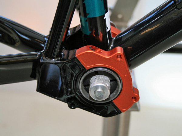

Интересно, на веле на последней фотке кто-то ездит, или его собрали исключительно для фотографирования?
При срабатывании подвески такого типа расстояние между осями втулки и каретки увеличивается. При многоскоростной трансмиссии всегда есть некий запас цепи, хотя удар по педалям - его называют педалкик - при резком срабатывании все равно хорошо чувствуется. А тут запаса по длине нет вообще и спецэффекты могут быть очень... интересные.
UPD.
Чуть занялся самообразованием - оказывается была такая рама, для которой проблема не свойственна, так как ось шарнира и ось каретки совпадают, именно она и есть на фото.
Не знаю, есть ли такое у кого-то еще, и есть ли оно сейчас даже у Коны. Установка такой трансмиссии на подвесную раму любой другой конструкции чревата серьезными проблемами.
Від такої підвіски відмовились через розкачування при педалюванні.
Крім такої підвіски, ремінна передача може стати на urt підвіски, системи з проміжною зіркою та на основі gearbox

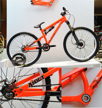

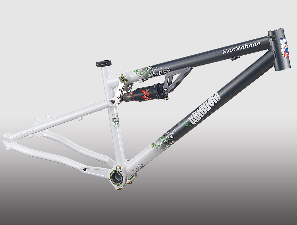

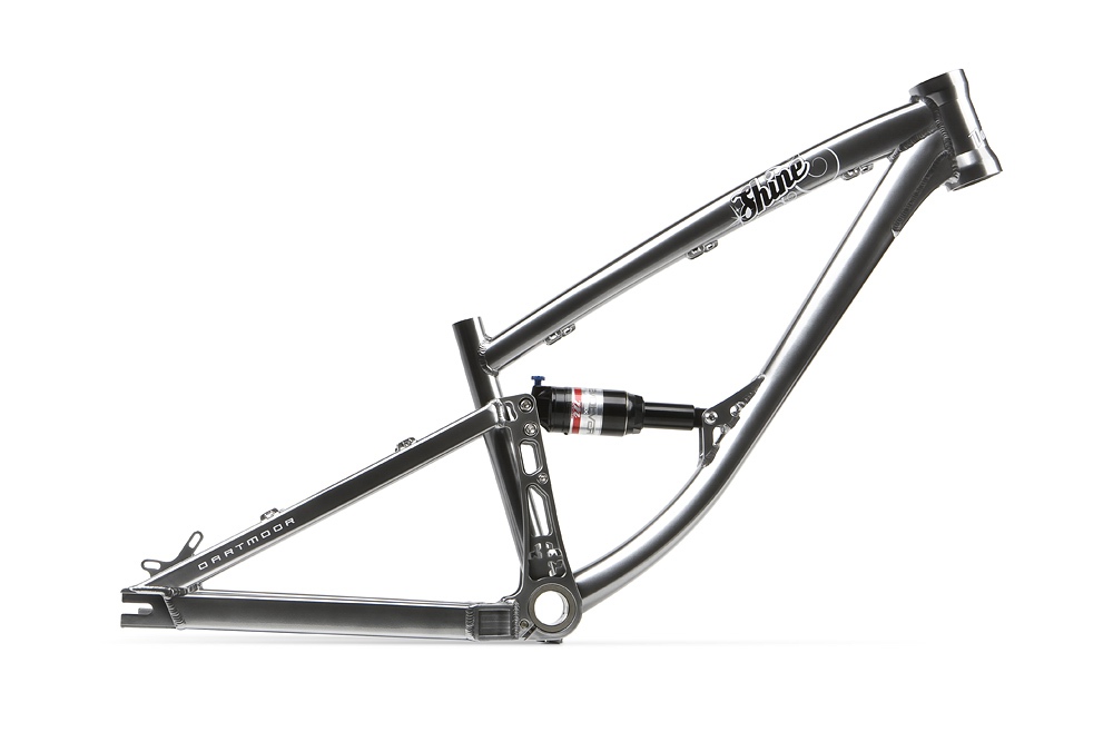

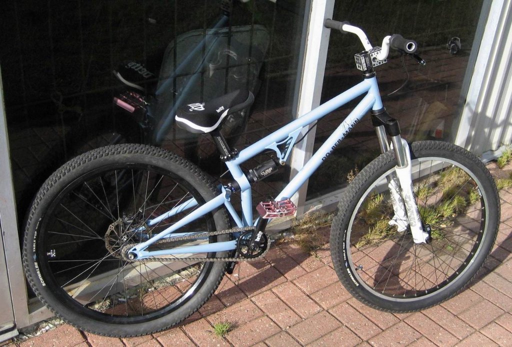

А вот и нет - наоборот такая подвеска не качается и у нее совершенно нет педалкика (а это именно то - что сильнее всего убивает тебя при раскачке подвески). Но и работает она глупо на сильные удары - про отработку мелочевки особо нечего говорить - того она чаще встречается на слоупстайловых байках. (У друга такой байк - знаю, про что говорю)
Вот гора примеров таких байков и почти все они для слоупа\дерта:
Specialized - Dirt P.Slope

Dartmoor Shine

MacMahone The Kingdom

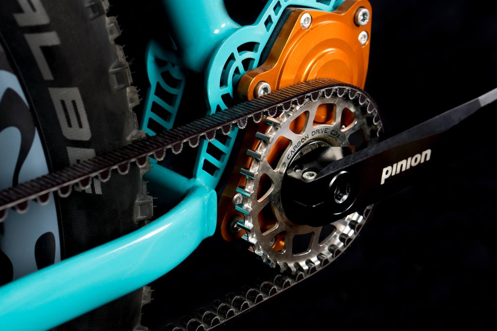

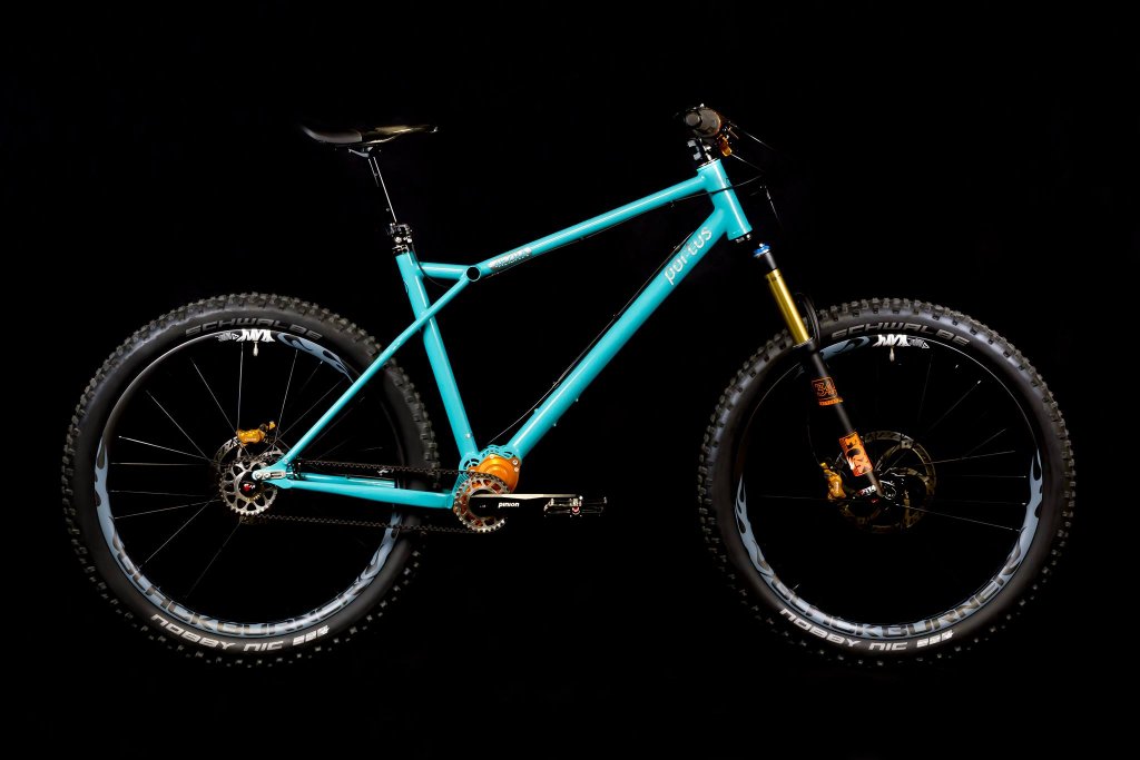

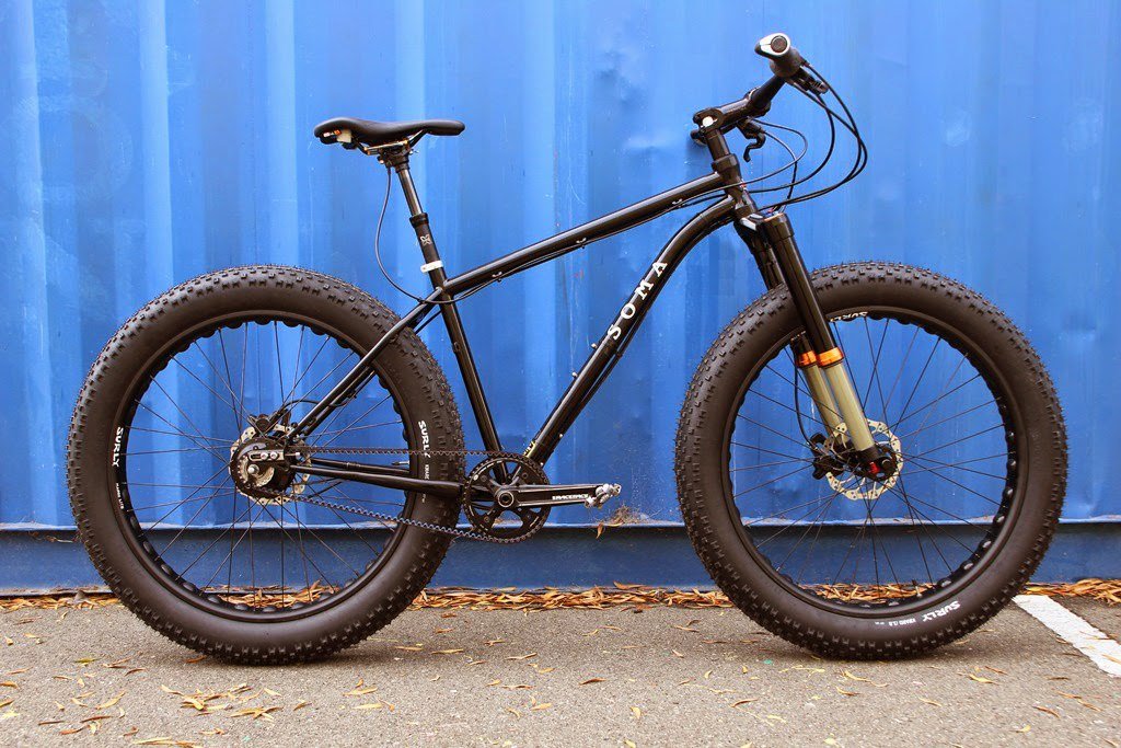

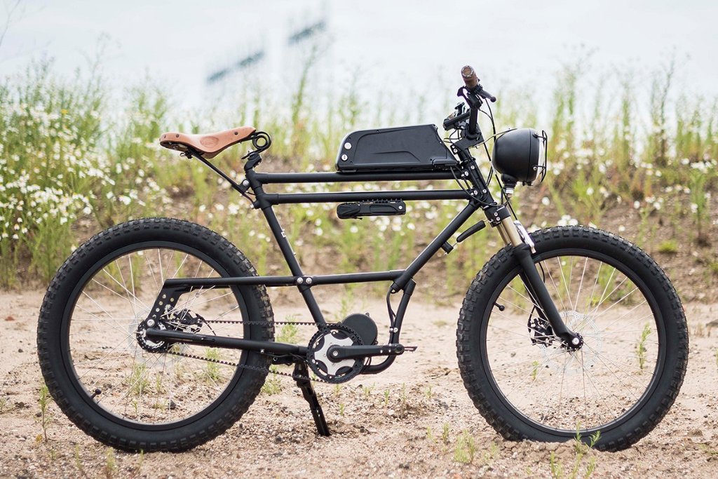

А про ременную передачу - мне она кажется очень крутой штукой в сборе с планетаркой, а еще лучше гирбоксом - для лентяев на байк на каждый день. Это трансмиссия из ряда поставил и забыл - какие бы "г*вна" ни были по пути - она работает в любых условиях и фактически не требует обслуживания.
Про КПД со мной даже не рассуждаем - это унылые "гоночные" разговоры - я начинаю от скуки зевать...
P.S. и куда ее уже только не ставили, вот горка примеров для посмотреть: и фрирайдные\трейловые хардтейлы, электро-кастомы, найнеры, фэты и даже БМХы :)
Ми мабуть тут про трохи різні речі ведемо мову. При педалюванні , навіть по ідеально рівній поверхні, підвіска продовжує працювати. Тобто частина енергії йде не на пересування байка в просторі, а перетворюється в тепло. При інших рівних умовах, чим ближче вісь каретки до вісі шарніра, тим більше енергії йде на розкачування підвіски. Я саме про цю розкачку.
Наскільки я розумію, в слоупстайлі педалі взагалі можна не дуже крутити - все більше вниз.

Мы говорим про одну и туже раскачку. Но раскачка и работа подвески в себя включают такие понятия - как этот самый педалкик, анти-скват, при агрессивной езде еще и брейк-скват и т.д.
Но чего раскачку все так не любят, чего она изнуряет (особенно на ДХ подвесах ;) ) ? - из-за того, что при педалировании, при срабатывании подвески цепь ощутимо дергается и противодействует педалированию - через шатуны "бьет" по ногам. Дергается она из-за того, что значительно меняется ее длина от точки находа на переднюю звезду и до точки схода с задней звезды. Плюс еще в некоторых случаях низкий анти-скват еще сильнее раскачивает подвеску при педалировании и с каждым нажатием на педаль качает еще сильнее и еще этот педалкик неприятно отдает по ногам. Но в подвеске с вращением перьев вокруг каретки - нет такого понятия как этот бьющий педалкик - того да - подвеска может чуть качаться - но она совершенно тебе этим не мешает, от слова вообще. Она совершенно не противодействует твоему педалированию - того хоть ставь аморт супер-плюшь - лишней нагрузки на ноги никакой не будет. Но как я уже писал - в целом подвеска отрабатывает так себе - просто гасит сильные удары.
P.S. вот очень грубый пример - но понятный - именно это дерганье шатунов против движения обычно и считают жуткой отвратительной раскачкой - т.е. педалкик. Само по себе раскачивание именно подвески без остальных "эффектов" - безвредно. Отсюда и бесконечное количество совершенно разных подвесок - т.к. или подвеска отлично все съедает но не дает нормально вжимать и еще сильнее раскачивается, или можно вжимать как на хардтейле - но она отвратительно работает и иногда даже немного вредит ;)

В кантри и в дх видимо разное понимание вреда от раскачки. Лично мне, когда ездил на короткоходном подвесе, больше мешало то, что приложенное усилие валится в никуда. Это очень хорошо чувствовалось, хотя рама однорычажная и в общем-то вполне крутибельная. Через некоторое время даже сформировалась другая манера езды, более ровная и плавная, без рывков стоя и прочих излишеств - они очевидно неэффективны.
