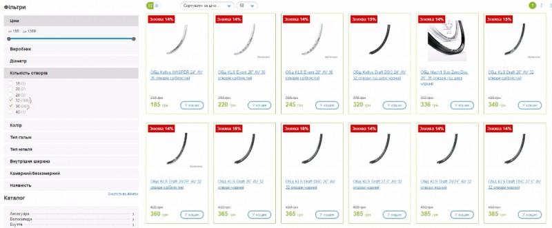

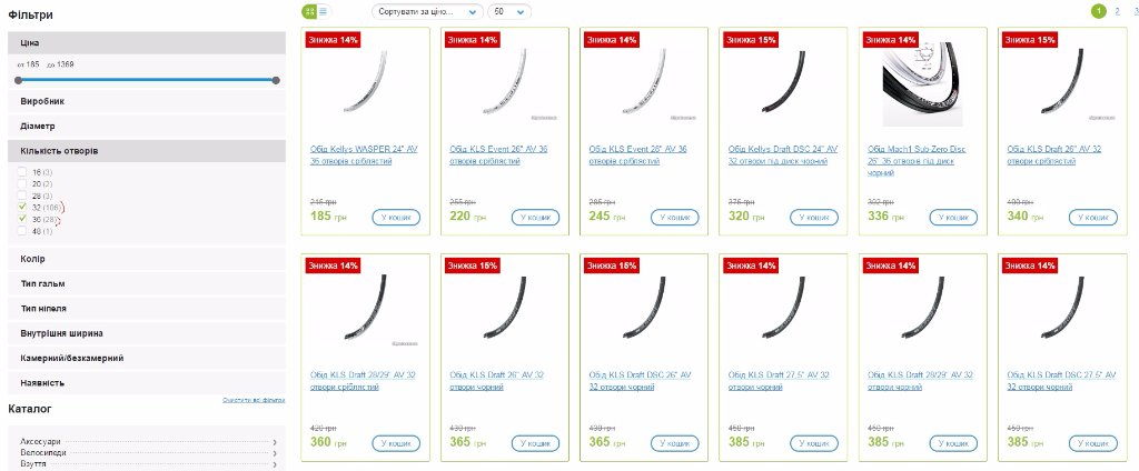

Спиц 36, но не принципиально,
Дивно
Бо бо виробники все менше випускають ободів на 36 :roll: 8-) Тому і втулку логічніше вибирати на 32
