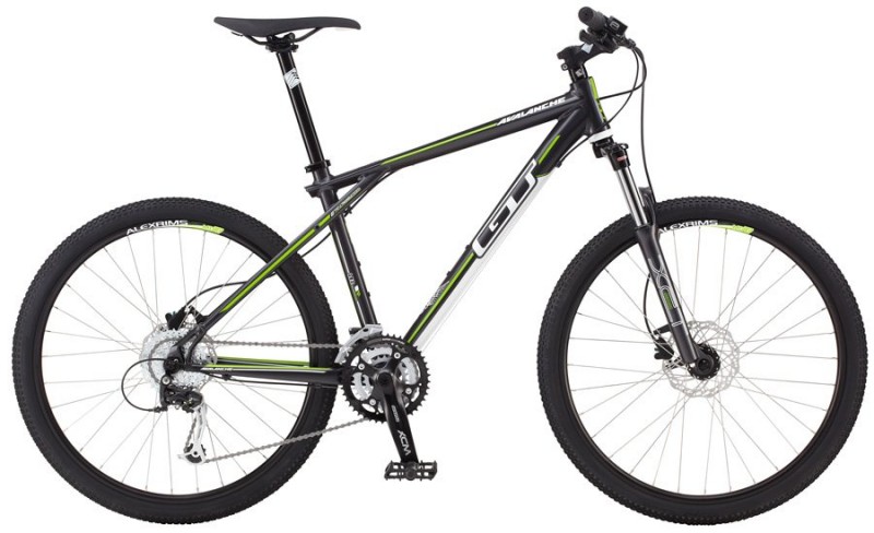

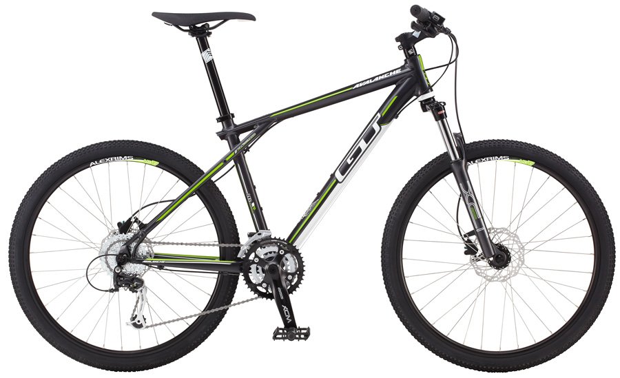

Любі друзі! :)
Думаю купити такого "коня" собі GT Avalanche Sport
Sport - младшая модель семейства Avalanche, но она имеет все свойства верхних моделей. Как и Comp, этот велосипед имеет 100-миллиметровую вилку, 27 передач трансмиссии и надежные колеса с ободьями с двойными стенками. Теперь никаких ободных тормозов, только дисковые, механические. Девиз этой модели: дешевле – не значит хуже.
Бренд: GT
Серия: TRAIL
Год: 2014
Рама: Сварная алюминевая конструкция Triple Triangle™, изготовленная с применением гидроформинга, сменный держатель переключателя, крепление дискового тормоза, рулевая труба Zerostack 1 1/8"
Задний амортизатор: Отсутствует
Вилка: SR Suntour XCT-MLO 100 мм хода, крепление дискового тормоза PM, регулировка прелоада, блокировка, QR
Система: SR Suntour XCM-T414, 44/32/22T
Каретка: Tange Sealed
Педали: GT Slim Line Пласт. корпус
Передний переключатель: Shimano FD-M370
Задний переключатель: Shimano, Alivio, RD-M430
Манетки: Shimano SL-M370, Rapid Fire
Кассета: Sunrace CS-M90, 11-34T, 9Sp
Цепь: KMC Z99
Обода: Alex MD17
Покрышки: ALL TERRA MTB, 26X2,0"
Передняя втулка: All Terra Alloy,QR
Задняя втулка: All Terra Alloy Cassette, QR
Спицы: Нерж. сталь
Ниппели: Бронза
Передний тормоз: Promax Decipher Hydraulic , ротор - 160 мм
Задний тормоз: Promax Decipher Hydraulic , ротор - 160 мм
Тормозные ручки: Promax Decipher
Руль: All Terra 6061 Aluminum Riser,31,8 мм, ширина - 685 мм, подъём - 30 мм
Вынос руля: All Terra, подъём - 10°
Грипсы: GT logo
Рулевая колонка: Tange Seiki 1 1/8" Zerostack
Седло: All Terra Tacoma
Подседельный штырь: All Terra Alloy 30,9 мм, микрорегулировка
Дополнительное оборудование: Подседельный хомут All Terra Alloy с эксцентриком
Вес (кг): 14,46
Поставляемые размеры: S,
Тип подвески: Хардтейл
Гарантия: Гарантия на раму - 5 лет
Размер колес в дюймах: 26
Цвета: Graphite
Підкажіть наскільки він підійде стрибати у лісі по невеликих гірках?
Дякую
Не засмучує, що в наявності є лише S розмір ? ( до 160 см зріст ) :roll:
Та я ж лінк вислав щоб байк було видно, по вазі та зросту підберу. Мені цікава думка профі у тому, чи характеристики дозволяють його юзати достатньо активно, зі стрибками на метр-півтора у висоту по лісових гірках.
Дякую

ні на які стрибки цей велосипед не розрахований, це - гірський велосипед прогулянкового характеру
стрибати як мінімум таке
