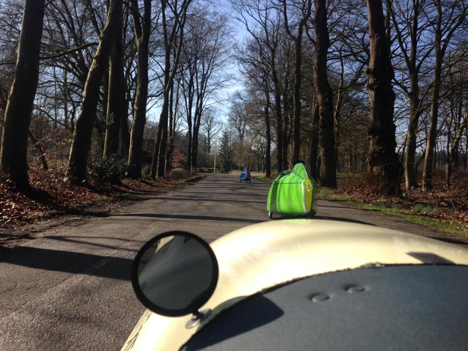

Повідомлення whynot » 27.3.16 01:20
У британский учёных вряд ли есть такой асфальт, как у нас...
Британские ученые уже исследовали вопрос асфальта -- такой же как у нас. В особенности если съехать с главной дороги.

Повідомлення Alex_Gan » 27.3.16 05:05
На да. Фото с вчерашнего бревета на 200 км. Средняя скорость вот этой тетеньки, с которой фото, 34.7 км\ч (https://www.facebook.com/eva.navratilova.526?fref=nf)
И я что-то ям не вижу. Ни одной.
