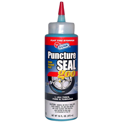

...но я потом почитал что герметик для бескамерных шин в камере работать не будет, так что это вряд ли его заслуга.
Где прочитал? Производители герметика с тобой не согласны, о чем пишут прямо на бутылках: вот те раз, вот те два.
Тут Вы не совсем правы. Человек написал что он использовал герметик для бескамерных шин. Вы привели примеры герметика для бескамерных и камерных шин....
Вполне возможно что разные герметики с разным составом... .
О каких герметиках идет речь? Чтобы не ходить вокруг да около, приведи примеры герметиков, на которых прямо указана несовместимость с камерами.
С велосипедными вроде как все понятно. У автомобильных внезапно ситуация такая же - вот те раз, вот те два. Есть герметики, на которых большими буквами написано что-то типа "оптимизировано для бескамерных покрышек", но на обратной стороне бутылки нас тут же спешат уверить, что в камеры тоже можно. Что в целом не удивительно, учитывая сходный принцип работы...
