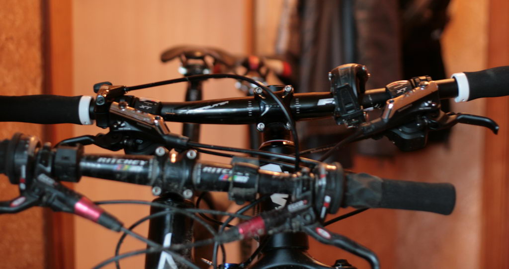

Обзавелся найнером и прозрел насколько сильно задрана морда вверх по сравнению с моей привычной посадкой на 26. На голосеевских апхилах найнер отлично гребет, но норовит опрокинуться назад. Вынос перевернут, кольца убраны, но все равно "не то", к тому же в стоке крышка рулевой сделана высокой как башня, что приводит к задиранию руля вверх где-то на дополнительных 10мм (видимо, производитель расчитывал таким образом, чтобы манетки не доставали верхней трубы рамы).
Интересно кто-то с этим борется или вопрос привычки? Пробовал ли кто-то на практике вынос 100мм с 25 градусами?
Сделал сравнительное фото и прозрел какая разница по высоте рулей (седла же на одном уровне), оба велика 19-й ростовки, с вилками 100мм хода и обуты примерно в одинаковую резину, на найнере стакан короче (120мм против 130 мм):
А что ты хотел? Седло выставляешь по высоте булок, а вот перед при прочих равных будет на 29 - 26 = 3" выше. Арифметика.
На фотке видно, что отличия начинаются на уровне короны.
Это очевидно, но меня удивляет как можно ездить апхилы на стоке с такой задранной мордой...

Как вариант искать рамы с правильной геометрией и низким рулевым стаканом+вилка 80 мм. Пример рамы - Garbaruk 29. Данная рама с Reba 80 мм с обычным выносом при езде в очень крутые торчки козлит меньше чем Raven 26. То что на 26" заезжается с трудом, на G29 заезжается просто, то, что на 26" не заезжается, на G29 заезжается и т.д. Удачи в поиске.
Может дело не в колесах, а в подготовке?
Оба байка сравнивал я. Поэтому дело не в подготовке, а в геометрии рамы G29.

Убив вчора мабуть годину, хотів співставити геометрію 26" і 29" рам одного виробника. Обрав Фокус, у них і ескіз на сайті зручний для цього, а не просто текст набитий з чисто схематичним малюнком.
http://www.focus-bikes.com/int/en/bikes ... 0-g-1.html
На сайті, до речі, в розділі геометрії стоять ескізи рам розміру М (480мм) і для 26" і для 29".
І як і слід було очікувати, посадка на рамах одного розміру практично тупо однакова (висота каретки у них навіть однакова):
за виключенням висоти рульового стакану, який у найнера вищий на 34мм відносно рівня сідла. Тобто якщо підібрати винос з великим від"ємним кутом нахилу, то да, сліпий тест по рівному асфальту можна провалити. Мабуть же така тенденція у більшості найнерів, тим більше що той КТМ несильно відрізняється від Фокуса по геометрії.
Звичайно для тебе, Віть, треба було б порівнювати твою 26 BeOne з тим виносом і посадку на цьому KTM, але мені влом. :)
Ось ще підйом на 30-градусний підйом:
Коло над верхньою трубою - то я пробував зобразити центр маси велосипедиста (насправді на підйомі він там не може знаходитись так як вижно ж, що в такому положенні вел перекинеться :) ).

В моем случае рулевой стакан 120мм, перед покупкой полазил по сайтам производителей и слепил табличку гео конкурентов в примерно подходящем мне размере, как выяснилось, стаканы на карборамах-найнерах идут от 100 до 134мм, причем последний настолько высокий лишь у кадейла и скорее всего вызван спецификой лефти, буквально сегодня катался рядом с флешем и садился на несколько минут, хозяин вынужден привыкать к такой посадке, ведь там свой оригинальный вынос...
Разные гео:
А вот так выглядит вынос с углом 25:
